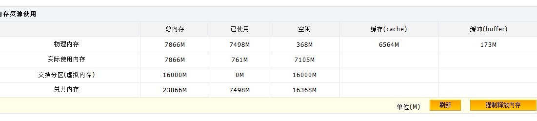

剛安裝好 進后臺顯示使用內(nèi)存3000M多
想著反正內(nèi)存多 無所謂 也沒在意
用了兩天
剛進后臺一看 用7000M了
上面就放了幾個小站 剛從別的服務器轉過來的 一共幾百IP一天吧
圖片附件: 未命名.jpg (2012-4-6 18:28, 45.56 KB) / 下載次數(shù) 7335

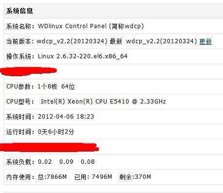

作者: yqqlm    時間: 2012-4-6 18:31
圖片附件: 未命名.jpg (2012-4-6 18:31, 40.04 KB) / 下載次數(shù) 7337

看實際使用內(nèi)存
作者: frisa    時間: 2013-9-25 17:02
既然已經(jīng)回答過這個問題N遍了,就不怕再回答N+1遍
linux的內(nèi)存機制是把所有可用內(nèi)存作為緩存,這樣可以加快速度,當有程序需要調(diào)用的時候則把內(nèi)存釋放給程序
windows從vista開始也引入了這個機制
作者: xinlinglu    時間: 2013-9-30 15:38
我的占用98%,但是一切正常,運行很長時間也沒問題,所以那個應該不是問題,只要沒其他問題就可以了。
作者: admin    時間: 2013-10-1 12:42
這個已經(jīng)說過很多遍了,只要沒問題或不影響正常使用,內(nèi)存用得越多越好
