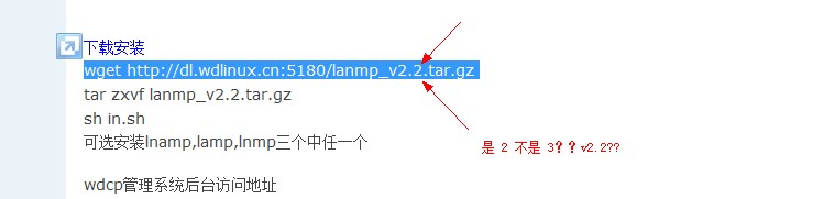

作者: zhengyukun    時間: 2012-4-8 13:44
圖片附件: QQ截圖20120408133949.jpg (2012-4-8 13:44, 21.44 KB) / 下載次數(shù) 13322
http://www.gps-cemuyi.cn/bbs/attachment.php?aid=524&k=b35492b90578988099cc85535effea57&t=1746547705&sid=tRIgOl

回復(fù) 12# zhengyukun
    同樣。我也覺得是2.2的。但是無所謂了。反正是新裝。

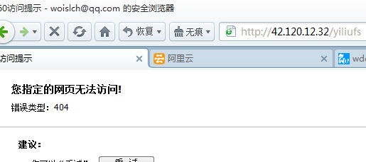

作者: tianya36    時間: 2012-5-25 16:07
我安裝成功之后 后臺創(chuàng)建整站     然后上傳ecshop安裝包  發(fā)現(xiàn)無法安裝.
ecshop官方描述的安裝環(huán)境如下:
還需要怎么設(shè)置呢?
作者: admin    時間: 2012-5-25 21:04
無法安裝提示什么?
作者: tianya36    時間: 2012-5-25 21:30
無法安裝提示什么?
admin 發(fā)表于 2012-5-25 21:04
沒有提示什么 我在地址欄輸入  IP/安裝目錄   無法打開
圖片附件: QQ截圖20120525212759.png (2012-5-25 21:30, 17.26 KB) / 下載次數(shù) 14803
http://www.gps-cemuyi.cn/bbs/attachment.php?aid=705&k=27eecba84b0d5c3f52e9a9f69712d7f2&t=1746547705&sid=tRIgOl
作者: admin    時間: 2012-5-25 22:09
仔細(xì)看下相關(guān)說明
