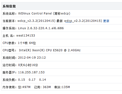

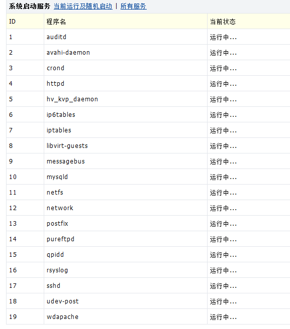

如題,這是什么原因呢,之前把“對(duì)泛域名的支持”勾選上,網(wǎng)站運(yùn)行正常,星期2的時(shí)候,突然就不行了。我重新弄偽靜態(tài)規(guī)則,重裝apache,甚至重裝系統(tǒng),都沒解決。結(jié)果把這個(gè)“對(duì)泛域名的支持”不勾選之后就變正常了。請(qǐng)管理來解下惑啊。。。。。
作者: admin    時(shí)間: 2012-4-19 23:11
解析目錄錯(cuò)了?
什么環(huán)境

本帖最后由 songzai 于 2012-4-19 23:15 編輯
圖片附件: QQ截圖20120419231231.png (2012-4-19 23:12, 13.04 KB) / 下載次數(shù) 3740

圖片附件: QQ截圖20120419231514.png (2012-4-19 23:15, 16.78 KB) / 下載次數(shù) 3744

西部數(shù)碼的人已經(jīng)幫我處理了,現(xiàn)在勾選泛域名解析已經(jīng)正常。但不知道問題出在哪里

301跳轉(zhuǎn),不能與泛域名同步存在
