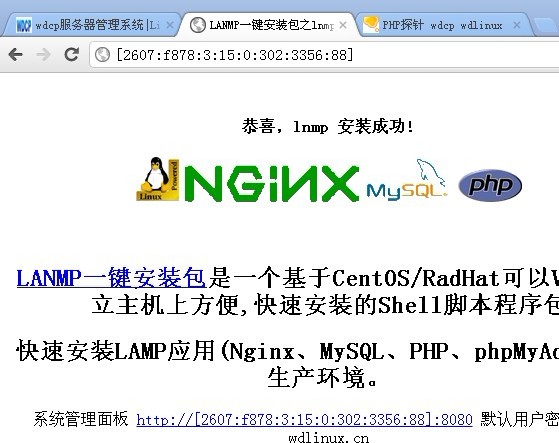

作者: shujun    時(shí)間: 2012-4-22 16:54
圖片附件: test.jpg (2012-4-22 16:54, 71.01 KB) / 下載次數(shù) 14305
http://www.gps-cemuyi.cn/bbs/attachment.php?aid=581&k=c8ecdb1795f748a67c7adb0b036f8527&t=1746496439&sid=zi92is
