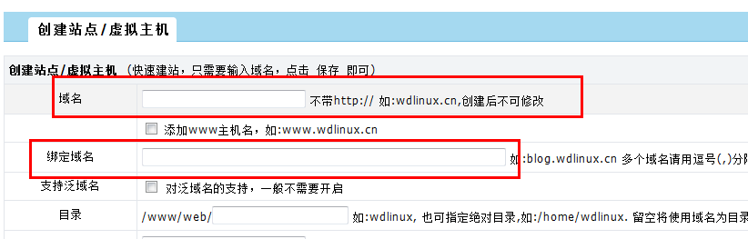

作者: si188    時間: 2012-4-22 17:38     標題: 這個問題到底能不能解決啊?說了很多次了!
就是新建站點的時候不要默認強制幫用戶綁定 域名!例如我新建站點的時候輸入www.123.com
總會默認綁定123.com和www.123.com這2個域名!
這樣做根本無法控制!
很多用戶都是喜歡 用www.123.com作為主站點!然后不帶www的在建立一個站點專門做一個301永久重定向定向到帶www的上面
能不能去掉強制綁定域名的功能!用戶可以將123.com和www.123.com這樣的域名分開建立2個站點綁定!
每次都要專門調配置文件 導致系統(tǒng)錯亂!
圖片附件: QQ截圖20120422173418.png (2012-4-22 17:35, 11.92 KB) / 下載次數(shù) 12276
http://www.gps-cemuyi.cn/bbs/attachment.php?aid=582&k=a751261b2b937c8646b2ad4ea6e6ed7a&t=1746547268&sid=ei14u1

作者: si188    時間: 2012-5-14 15:10
回復 3# admin
    現(xiàn)在的都有!你自己拿你自己的域名試試吧!我教你怎么測試!總是一直都聽不懂!
你就用你自己的一個域名!例如是123.com 這是你的域名!  你準備好后臺建設2個網(wǎng)站!
第一個網(wǎng)站綁定123.com    你再去建設一個網(wǎng)站 綁定www.123.com     你就會發(fā)現(xiàn)綁定不了!
因為建立第一個123.com的時候 已經強制幫你連同123.com 和www.123.com 都一起綁定上去了!
汗死!
