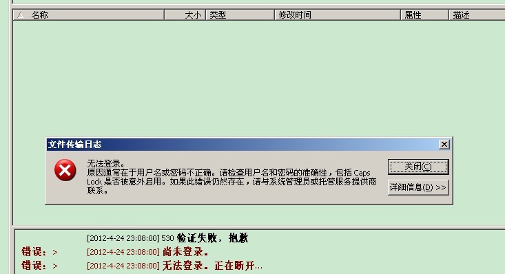

我確定已經(jīng)安裝完成。也選擇了創(chuàng)建整個(gè)站點(diǎn)。 里面創(chuàng)建了  一個(gè)站點(diǎn)。 一個(gè)ftp,mysql 數(shù)據(jù)庫(kù)都有了。。而且都設(shè)置了密碼。。。問(wèn)題是  我ftp  準(zhǔn)備上傳文件的時(shí)候,ftp  根本 就連接不上。ftp根本就連接不上。。
ftp軟件提示  用戶名 或者密碼 錯(cuò)誤。我確定用戶名和密碼 跟 我在面板里面 設(shè)置的一樣。  【試過(guò)單獨(dú)創(chuàng)建站點(diǎn) 和 ftp,也是一樣的結(jié)果】

作者: Skmabon    時(shí)間: 2012-4-24 23:16
這個(gè)是驗(yàn)證失。棵艽a賬號(hào)ip地址都對(duì)嗎?
作者: cmlw001    時(shí)間: 2012-4-24 23:26
確定都對(duì)。
作者: cmlw001    時(shí)間: 2012-4-25 10:02
試過(guò)好多次了。賬號(hào)密碼 都寫(xiě)對(duì)了,IP也是vps的 那一個(gè)IP。但結(jié)果還是錯(cuò)啊。
作者: admin    時(shí)間: 2012-4-25 11:20
修改下FTP密碼再試下
或用wdcp提供的工具修復(fù)下
