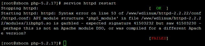

接下來,我按照 http://www.gps-cemuyi.cn/node/397 這個頁面講的方法增加擴(kuò)展,執(zhí)行完 cd, ./configure, make, make install之后。最后一步是重啟apache,service httpd restart, 在這一步出現(xiàn)問題了,start-----Failed。 111.jpg
然后通過vi把 # LoadModule foo_module modules/mod_foo.so 把這行注銷了,結(jié)果可以重啟apache,但是不支持php文件了,你打開 http://ip 它直接彈出一下載, 打開 http://ip/phpinfo.php 它也彈出一個下載了。

作者: admin    時間: 2012-11-15 09:11
編譯出來的libphp5.so有問題
作者: 601767    時間: 2012-11-15 11:43
那怎么處理呢?我重新編譯了多次,還是相同錯誤
