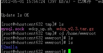

用的西部數(shù)碼的vps,centos,默認是2.2版本的wdcp,我在wdcp后臺點擊更新版本,無法升級到最新的2.3版,于是用putty登陸升級
  1. 如后臺不能升級,可執(zhí)行如下命令
  2. cd /tmp
  3. wget http://down.wdlinux.cn/up/wdcp_up.sh
  4. sh wdcp_up.sh
復(fù)制代碼
然后進管理面板去建立網(wǎng)站,結(jié)果發(fā)現(xiàn)建立的網(wǎng)站無法訪問(域名已經(jīng)解析到服務(wù)器了,沒有其他什么問題),不知道咋回事

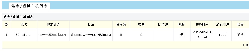

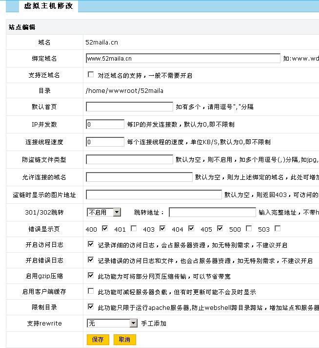

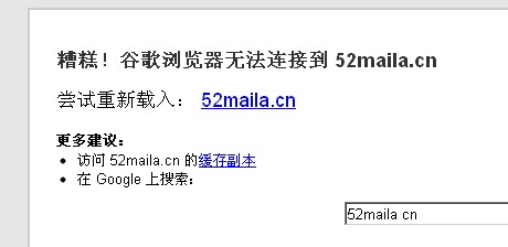

作者: zhoumo310    時間: 2012-5-1 16:05
回復(fù) 3# hackeradrian
   已經(jīng)發(fā)圖了
作者: zhoumo310    時間: 2012-5-1 16:08
回復(fù) 4# liangwei
   如圖。域名早已在機房白名單了的,也指向到了我的vps上,wdcp面板里也綁定了域名了,但是,仍然是訪問不了。(為了在解決問題前不影響百度蜘蛛,帶www的域名暫時指向到我的美國vps上去訪問了。不帶www的也是綁定解析了的,也無法訪問

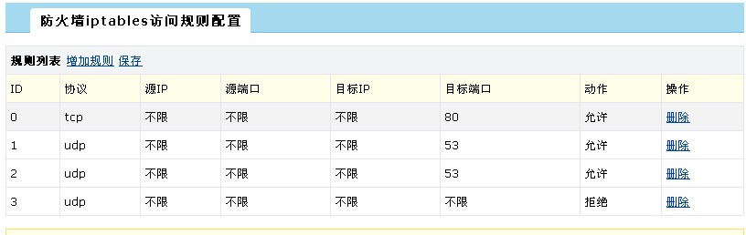

作者: admin    時間: 2012-5-1 18:23
升級后就不行了?
檢查下防火墻,或iptables

作者: zhoumo310    時間: 2012-5-1 18:51
回復(fù) 9# admin
   防火墻也設(shè)置了的

作者: liangwei    時間: 2012-5-1 19:55
本帖最后由 liangwei 于 2012-5-1 20:01 編輯
OK 解決了 問題是 httpd(80端口) 啟動不了,查看/www/wdlinux/apache/logs 日志發(fā)現(xiàn) 新建站點對應(yīng)的日志文件不存在造成。就是那個/www/web_logs  這個目錄不存在,  解決辦法,進入wdcp 后臺,系統(tǒng)設(shè)置-  web日志處理,看看這里的目錄對不對,正確的目錄是www/web_logs  然后點擊確定。重啟 httpd 服務(wù) 就ok 了 。
作者: zhoumo310    時間: 2012-5-1 20:13
回復(fù) 15# liangwei
   謝謝了。我剛才又重裝了vps的操作系統(tǒng),然后重新在wdcp里建立網(wǎng)站測試試,發(fā)現(xiàn)還是訪問不了。然后上論壇看到你的帖子里說的方法,果然奏效,呵呵
