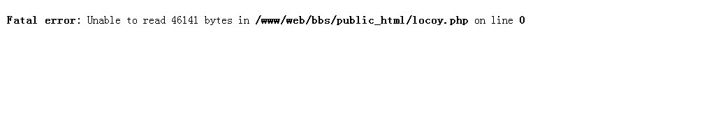

作者: llxxkk    時(shí)間: 2012-5-1 11:55

作者: admin    時(shí)間: 2012-5-1 18:29
這個(gè)可能是上傳導(dǎo)致的,并不是支持zend
不支持zend不是提示這樣的
作者: llxxkk    時(shí)間: 2012-5-1 18:42
回復(fù) 5# admin
    我使用的是二進(jìn)制上傳的。
作者: cfan0000    時(shí)間: 2012-11-15 13:28
我這兩天測(cè)試一個(gè)ZEND加密過(guò)的程序用二進(jìn)制上傳后也是這樣的情況出現(xiàn),多次測(cè)試,有時(shí)成功有時(shí)不成功。
作者: admin    時(shí)間: 2012-11-15 16:52
不成功時(shí)是上傳的有問(wèn)題或不完整
