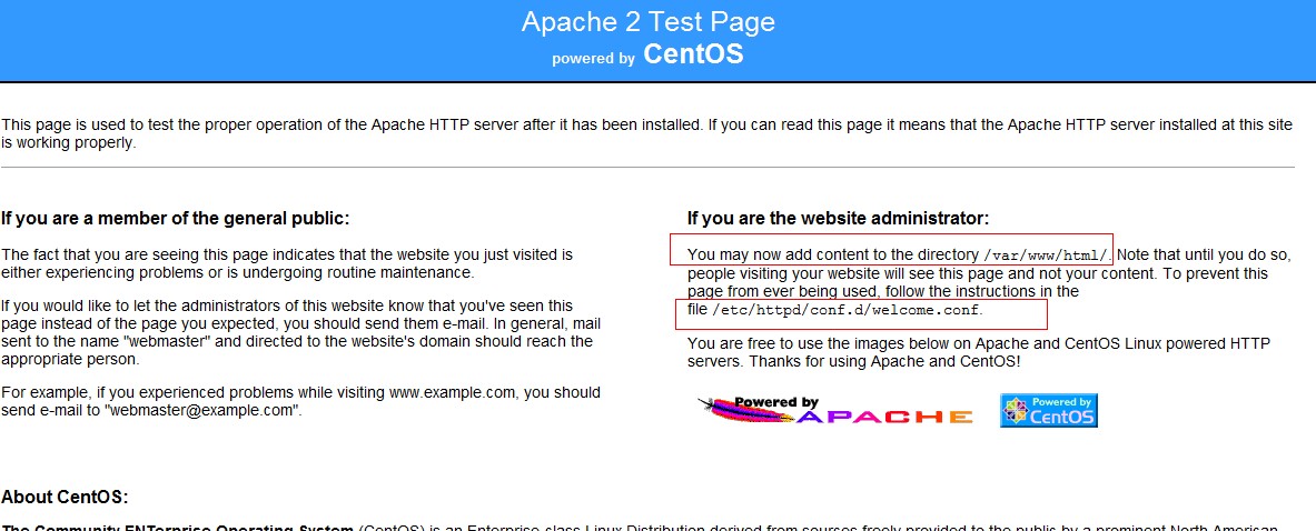

域名已解析綁定了,可是打開網(wǎng)站還是顯示apache頁面,這個(gè)怎么回事啊

作者: liangwei    時(shí)間: 2012-5-1 14:43
apache 的什么頁面,貼圖出來看看。
那估計(jì)你是系統(tǒng)就已將安裝了apache

圖片附件: 1.jpg (2012-5-1 15:00, 55.57 KB) / 下載次數(shù) 7386

作者: liangwei    時(shí)間: 2012-5-1 15:19
你用域名訪問的出現(xiàn)的那個(gè)頁面截圖

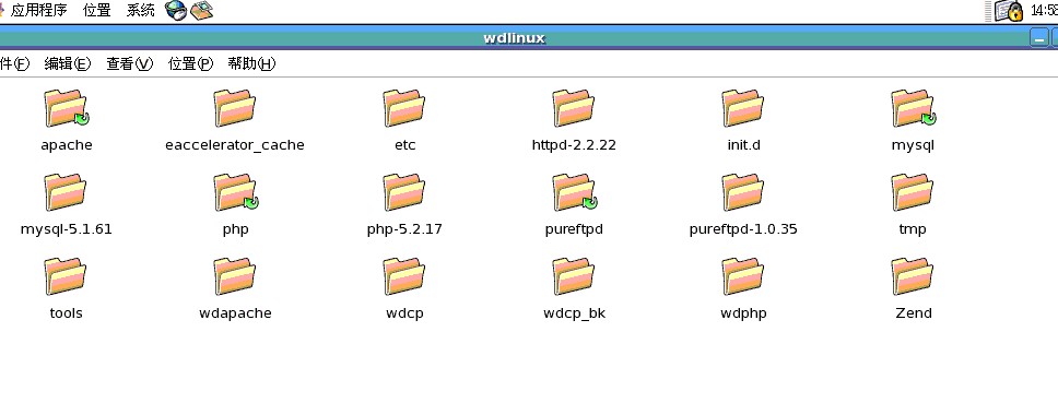

    貌似真是自帶的
圖片附件: 1c5f338c6d22d797503d92f9.jpg (2012-5-1 15:26, 145.74 KB) / 下載次數(shù) 7482

作者: liangwei    時(shí)間: 2012-5-1 15:28
你這個(gè)是系統(tǒng)自帶的apache說明你的系統(tǒng)已經(jīng)安裝了apache

作者: liangwei    時(shí)間: 2012-5-1 17:18
本帖最后由 liangwei 于 2012-5-1 17:20 編輯
卸載比較麻煩了 關(guān)系到依賴關(guān)系,如果你不是很熟悉linux可以 從新安裝 wdlinux base 版這個(gè)是干凈的

機(jī)房技術(shù)幫我卸載了,可是現(xiàn)在wdcp的apache無法使用了
作者: liangwei    時(shí)間: 2012-5-1 18:39
service wdapache restart
