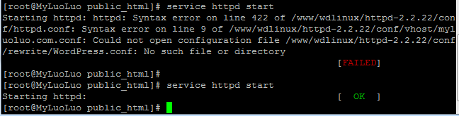

刪除偽靜態(tài)配置文件后(如果有網(wǎng)站綁定了該文件),會導(dǎo)致httpd服務(wù)不能啟動.
將綁定該配置文件的站點刪除,或者修改配置文件,可以解決.
希望這款面板能在智能一點,
以下是截圖:

作者: admin    時間: 2012-5-6 18:04
刪除了偽靜態(tài)文件,但站點里有綁定的話,是不行的
正常的操作,是要在站點里取消,再刪除
