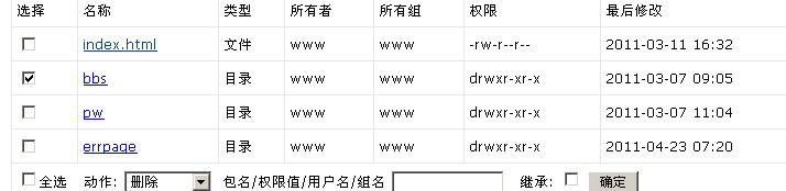

作者: gary860105    時間: 2012-5-8 17:34
回復(fù) 3# admin
你們看圖片
這個截圖顯示bbs文件夾用戶組為www 可是面板中用管理員登陸 卻刪不掉

作者: admin    時間: 2012-5-8 18:30
在面板里,有些文件是可能會刪不掉的
