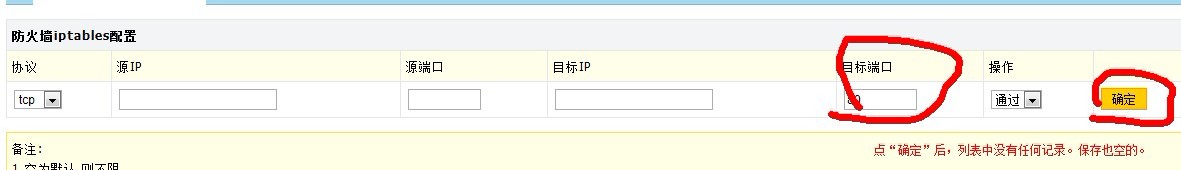

wdcp_v2.3.3(20120425) 安裝后,在iptables中沒有任何記錄。手工"增加規(guī)則"后,也沒有任何記錄。
圖片附件: QQ截圖20120509142926.jpg (2012-5-9 14:31, 44.99 KB) / 下載次數(shù) 6996
http://www.gps-cemuyi.cn/bbs/attachment.php?aid=649&k=33133dbebf4817b1cd5e3968e1e9858f&t=1747123925&sid=eZ5nP5
作者: liangwei    時間: 2012-5-9 14:32
增加完需要點擊保存  才可以

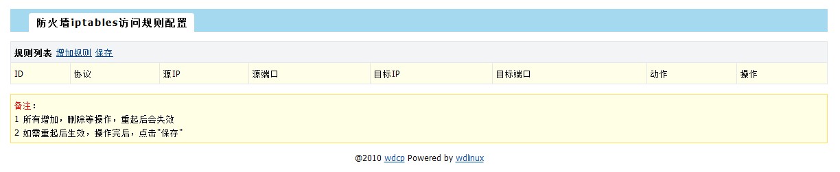

圖片附件: 未命名.jpg (2012-5-9 14:35, 38.47 KB) / 下載次數(shù) 7006

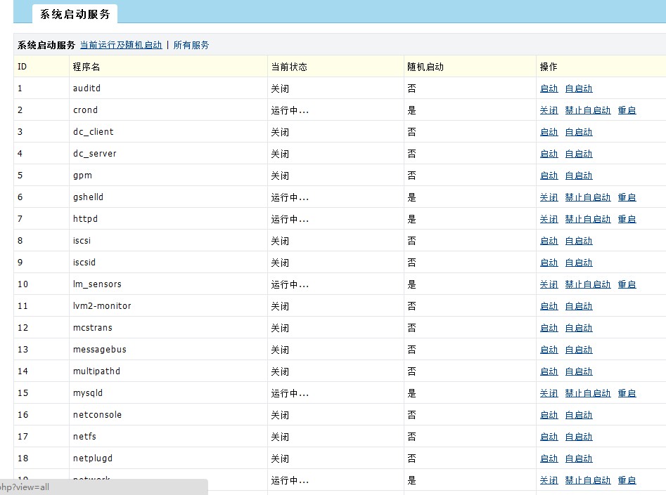

在系統(tǒng)所有服務(wù)的列表中,也沒有找到iptables
圖片附件: QQ截圖20120509145001.jpg (2012-5-9 14:51, 113.14 KB) / 下載次數(shù) 7132

作者: fimd    時間: 2012-5-9 15:32
發(fā)現(xiàn)根本W(wǎng)DCP就沒有安裝到iptables

作者: admin    時間: 2012-5-9 16:30
wdcp里是不會安裝iptables的
這個是你在安裝系統(tǒng)的時候安裝的
