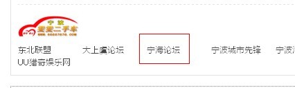

作者: 寧波通    時(shí)間: 2012-5-17 08:44
回復(fù) 5# admin
    現(xiàn)在都還沒變呢。
后臺(tái)截圖:
前臺(tái)截圖:
圖片附件: 2.jpg (2012-5-17 08:44, 9.12 KB) / 下載次數(shù) 29135

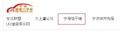

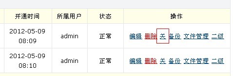

作者: 寧波通    時(shí)間: 2012-5-17 08:48
回復(fù) 5# admin
    剛?cè)DCP上去,關(guān)了下再開,論壇首頁刷新下,變了
一定要在這關(guān)一下,再開,才行。
看看首頁刷新就變了。
這只是我舉個(gè)例子,其他的操作也都是一樣,比如論壇后臺(tái)切換風(fēng)格等等,甚至論壇的打開和關(guān)閉也是如此。
圖片附件: 2.jpg (2012-5-17 08:46, 11.27 KB) / 下載次數(shù) 29068
http://www.gps-cemuyi.cn/bbs/attachment.php?aid=683&k=ca1c163d01389c248a4a390c91127205&t=1746524183&sid=qIzWQI
圖片附件: 1.jpg (2012-5-17 08:46, 19.25 KB) / 下載次數(shù) 29112
http://www.gps-cemuyi.cn/bbs/attachment.php?aid=684&k=d59e052ee14edc5dcf6e3be5bf6af47e&t=1746524183&sid=qIzWQI

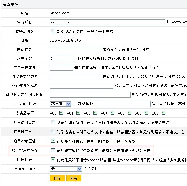

作者: admin    時(shí)間: 2012-5-17 08:59
確定在站點(diǎn)編輯里把客戶端緩存關(guān)了?
你可以安裝多個(gè)虛擬機(jī)測(cè)試看下

作者: 寧波通    時(shí)間: 2012-5-17 13:08
回復(fù) 8# admin
    這個(gè)可以確定的。
圖片附件: 1.jpg (2012-5-17 13:08, 119.93 KB) / 下載次數(shù) 29627
http://www.gps-cemuyi.cn/bbs/attachment.php?aid=685&k=84f7a5b52d873f4798ea04d966ce5092&t=1746524183&sid=qIzWQI

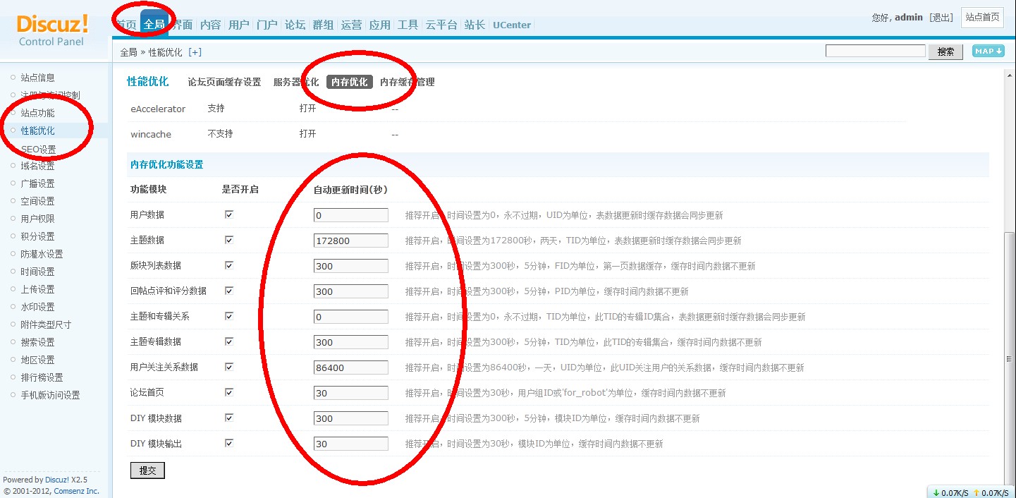

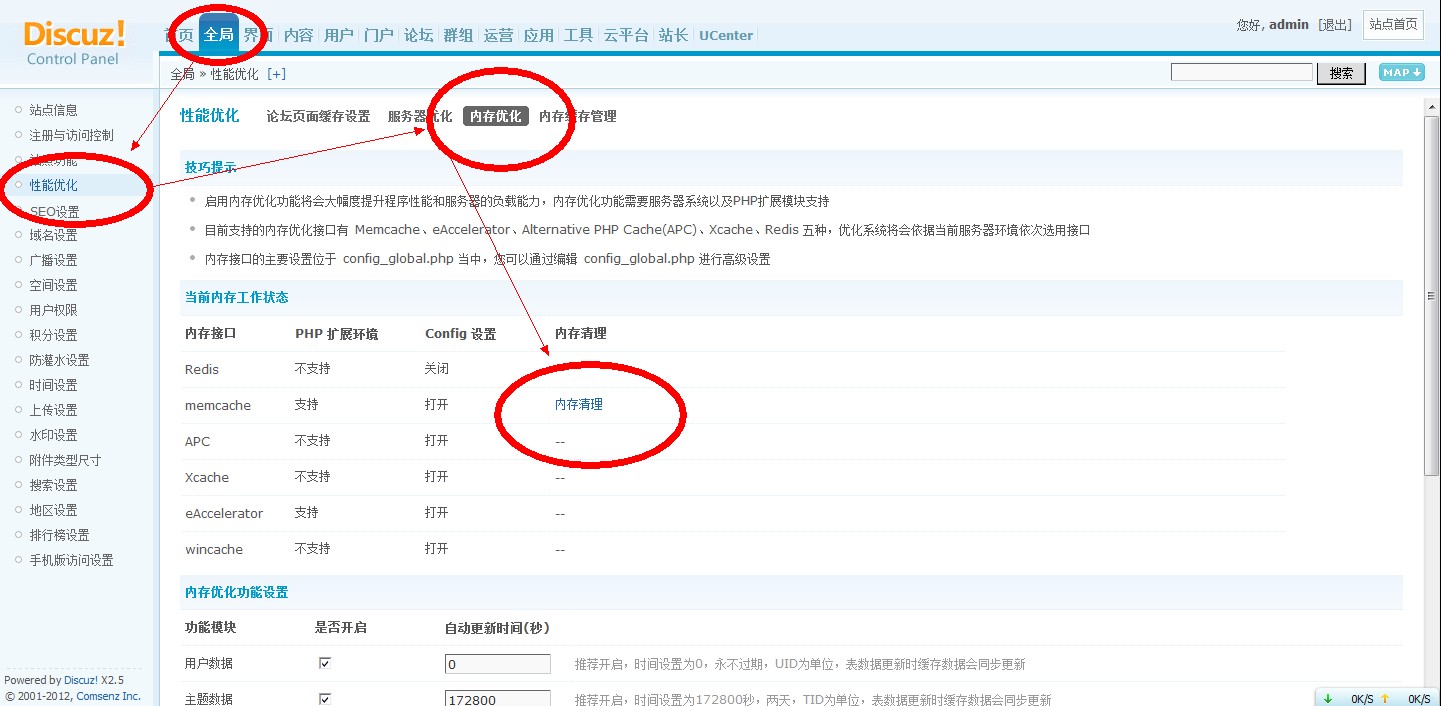

作者: longyushen    時(shí)間: 2012-12-18 12:51
我個(gè)人建議執(zhí)行如圖所示操作,百試百靈
同時(shí)根據(jù)你的需要設(shè)置如下內(nèi)容
緩存優(yōu)化插件不是開了就不用設(shè)置的了,而是需要根據(jù)自己的需要設(shè)置的,
例如,如果你的論壇開啟了社區(qū)銀行功能就必須把“用戶數(shù)據(jù)”前面的勾勾去掉,即使是“0”值都不行
