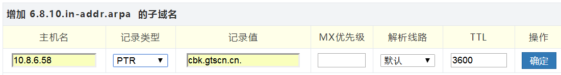

作者: 陳彥少    時(shí)間: 2018-2-24 17:04
回復(fù) 9# sancome
    對(duì)齊12.png 如下添加還是不成功哦,能具體點(diǎn)嗎?
圖片附件: 對(duì)齊12.png (2018-2-24 17:04, 13.3 KB) / 下載次數(shù) 8607
http://www.gps-cemuyi.cn/bbs/attachment.php?aid=8367&k=ca0cf3e8d62cc044b809f6bcdde03572&t=1746532167&sid=Byc31n
