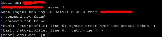

想修改下支持中文字符,按照此帖,
http://www.gps-cemuyi.cn/bbs/viewthread.php?tid=977&highlight=%D6%D0%CE%C4
1、服務(wù)器的系統(tǒng)字符集
    在centos下可以用echo $LANG查看?梢栽趘i /etc/profile 中增加
   export zh_CN.utf-8
   export LANG=zh_CN.utf-8
我直接在網(wǎng)站的后臺編輯的
/etc/profile
在登陸后出現(xiàn)了錯誤提示,隨之部分命令失效
請教各位如何解決,萬分感謝。

作者: admin    時間: 2012-5-28 08:55
看提示去修改
或把之前的修改改回原來的

回復(fù) 1# lovecnjy
根據(jù)提示 你的profile文件第6行有語法錯誤
作者: lovecnjy    時間: 2012-5-28 22:25
謝謝各位已經(jīng)解決了,是文件編碼錯誤了。
