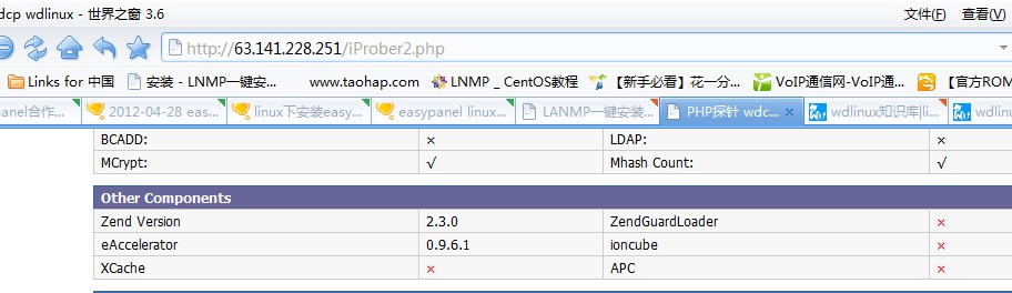

好了刷新下探針頁面看下效果:
(68.05 KB)
2012-5-28 13:07
好了看到這圖也證明親,你的php緩存加速也安裝好了。
(2012-5-28 13:07, 68.05 KB) / 下載次數(shù) 14920

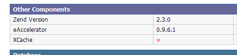

818771
時間:
2012-10-7 14:49
測試ok
(3.58 KB)
2012-10-7 14:49
(2012-10-7 14:49, 3.58 KB) / 下載次數(shù) 14988
http://www.gps-cemuyi.cn/bbs/attachment.php?aid=2021&k=957c3980e9ae322447baae7915f39fa9&t=1747078559&sid=tV1eM0
