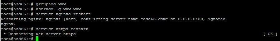

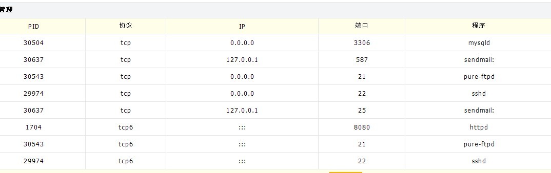

新安裝的8080什么的都正常,就是沒有80端口
在端口管理也沒看見80端口啟動了
系統(tǒng)是UBUNTU 10.04
OepnVZ

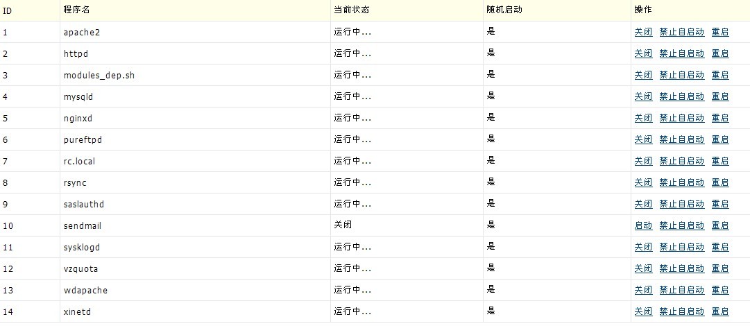

作者: wuguotai    時間: 2012-5-31 18:00
本帖最后由 wuguotai 于 2012-5-31 18:29 編輯
回復 2# admin
    安裝的是 3 同時集成最新版本的wdcp服務器/虛擬主機管理系統(tǒng),版本是 lanmp v2.3 wdcp_v2.4.3(20120530)
操作系統(tǒng)是UBUNTU 10.04 LTS 32位的版本
安裝教程安裝好了。后臺8080正常新建站點功能正常,F(xiàn)TP訪問也正常,MYSQL也正常,
現(xiàn)在的問題就是建立好站點了,綁定域名然后是打不開,TELNET VPS的80端口連接不上

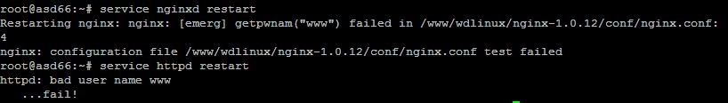

作者: wuguotai    時間: 2012-5-31 18:43
現(xiàn)在站點能夠打開了,
但是NGINX提示有域名重復是不是這個意思?
圖片附件: 4.jpg (2012-5-31 18:40, 26.74 KB) / 下載次數(shù) 8846
http://www.gps-cemuyi.cn/bbs/attachment.php?aid=732&k=de585f168271c73f955de44465ebc868&t=1747202551&sid=kl3Qsd
作者: admin    時間: 2012-5-31 20:10
重復是你在后臺填重復了
