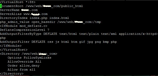

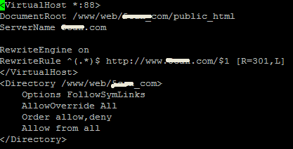

2、新建站點(diǎn)時(shí)(使用不帶www的域名),若指定了301跳轉(zhuǎn)(例如跳轉(zhuǎn)到帶www的域名),則綁定域名處為空。
去掉跳轉(zhuǎn)之后,域名綁定處正常。
