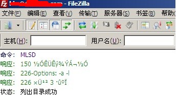

作者: zaiwu119    時(shí)間: 2012-6-5 10:02     標(biāo)題: FTP連接時(shí),提示是亂碼
本帖最后由 zaiwu119 于 2012-6-5 10:08 編輯
如圖: TM截圖未命名.jpg
最新剛安裝的。
圖片附件: TM截圖未命名.jpg (2012-6-5 10:08, 22.49 KB) / 下載次數(shù) 19599
http://www.gps-cemuyi.cn/bbs/attachment.php?aid=754&k=1124b812a5c10d0585fe1d2a67a0c4d8&t=1746557423&sid=NX7E1n

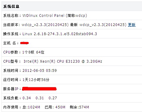

作者: zaiwu119    時(shí)間: 2012-6-5 10:06
如圖:
最新剛安裝的。
zaiwu119 發(fā)表于 2012-6-5 10:02
服務(wù)器的環(huán)境。
圖片附件: TM截圖未命名.jpg (2012-6-5 10:06, 47.32 KB) / 下載次數(shù) 15224
http://www.gps-cemuyi.cn/bbs/attachment.php?aid=753&k=d504301d5d2d9daae4f905ae424d2c5a&t=1746557423&sid=NX7E1n
作者: admin    時(shí)間: 2012-6-5 10:11
修改下密碼再連接,或是
ftp配置文件檢查,在FTP不能連接或登錄時(shí)有用
sh /www/wdlinux/tools/pureftp_conf_check.sh
再連接看下

作者: admin    時(shí)間: 2012-6-16 22:58
可能跟你的母機(jī)有關(guān),你的是openvz虛擬機(jī)
作者: justobserver    時(shí)間: 2012-8-1 10:49
在filezilla站點(diǎn)管理器里面改一下字符集,gb2312

作者: loysy    時(shí)間: 2013-9-9 08:15
justobserver 發(fā)表于 2012-8-1 10:49
   這個可以,,但是這種還不是完美方式,我要的是服務(wù)器那里直接支持utf-8之前看到有說在/etc/sysconfig/in8什么的下面修改哪個文件里的編碼,可是我壓根就沒有找到in8那個文件夾啊,沒有,連8結(jié)尾的都沒有!
