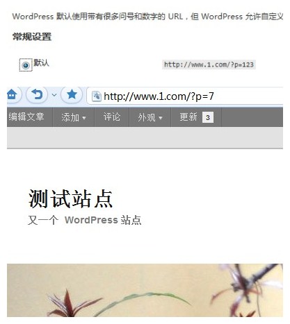

1,wordpress默認(rèn)短網(wǎng)址可以訪問,這是最直接的網(wǎng)址。
(29.99 KB)
2012-6-8 11:16

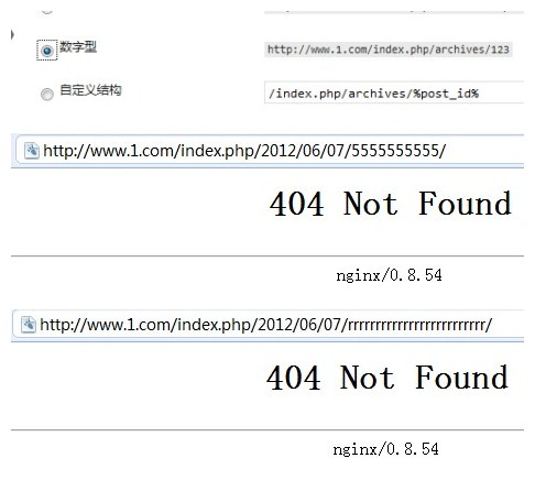

2,但是只要換種網(wǎng)址形式,不論是程序自己設(shè)計(jì)的,還是我自己定的,都不訪問。
(36.61 KB)
2012-6-8 11:16

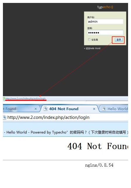

3,Typecho,可以安裝,首頁也可打開,但是程序自動(dòng)生成網(wǎng)站后臺(tái)地址,打不開。
(56.33 KB)
2012-6-8 11:20

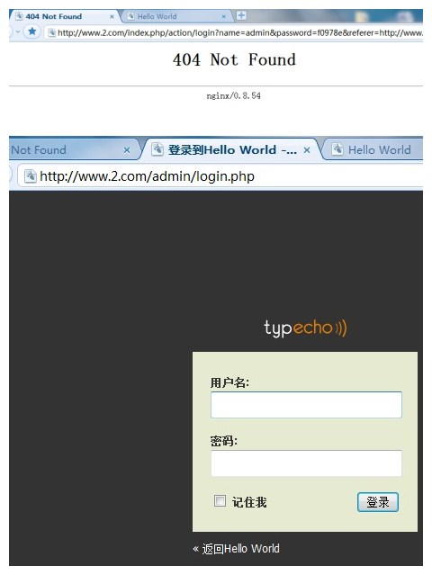

于是我手動(dòng)輸入后臺(tái)地址,可以到登陸界面,
(39.49 KB)
2012-6-8 11:16
但可惜的是,由于程序的使用跳轉(zhuǎn),根本不能進(jìn)后臺(tái)。
(39.64 KB)
2012-6-8 11:16

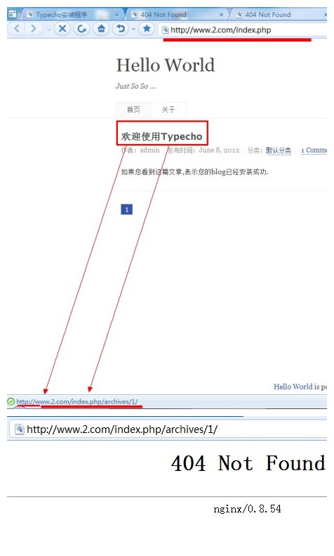

4,typecho的首頁,也是程序自己生成的文章鏈接,由于不是直接鏈接,依然404.
(45.74 KB)
2012-6-8 11:16

admin
2012-6-8 12:01
加上相應(yīng)的偽靜態(tài)規(guī)則就可以
