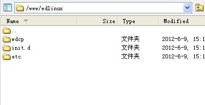

這里就停了,
打到FTP還沒(méi)有安裝完
圖片附件: 111.jpg (2012-6-9 17:56, 14.53 KB) / 下載次數(shù) 9051
http://www.gps-cemuyi.cn/bbs/attachment.php?aid=769&k=8e06733ca24828e745a7a6c72f9f15cd&t=1747122135&sid=t79t8t
作者: admin    時(shí)間: 2012-6-9 18:45
Complete!
這里就停了,
這個(gè)是表示執(zhí)行完成
