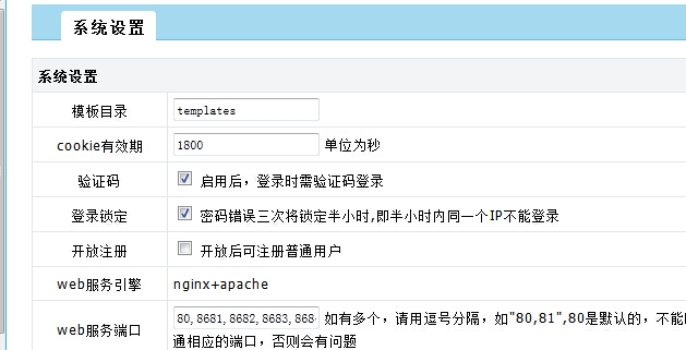

系統(tǒng)設(shè)置如圖

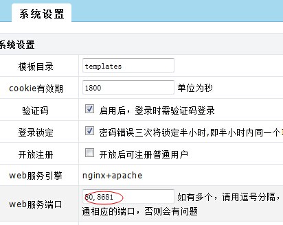

端口管理器上面也有這個(gè)端口了,如圖

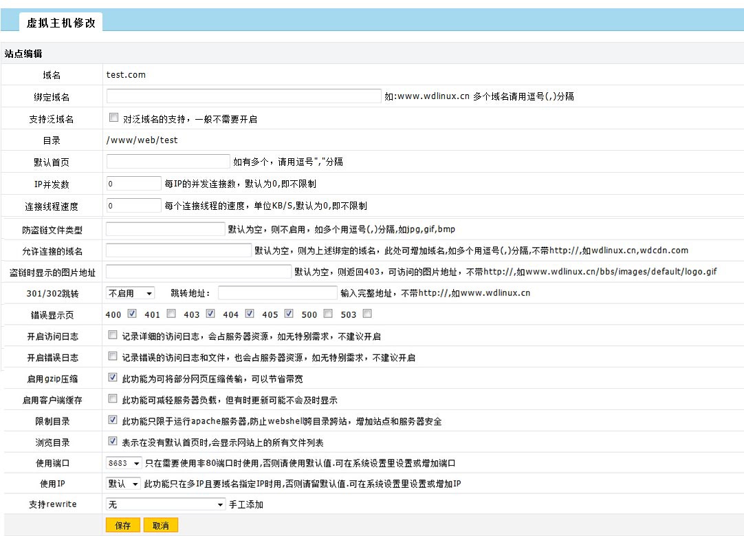

站點(diǎn)設(shè)置如圖
服務(wù)器上的網(wǎng)站首頁(yè)文件位置為www/web/test/public_html/index.html
使用IP:8683訪問(wèn)提示
Forbidden
You don't have permission to access / on this server.
請(qǐng)問(wèn)這應(yīng)該怎么弄?求救管理員

作者: 招商加盟貸    時(shí)間: 2014-9-1 16:41
本帖最后由 招商加盟貸 于 2014-9-1 17:15 編輯
使用IP:8683訪問(wèn)時(shí)提示
Forbidden

作者: 招商加盟貸    時(shí)間: 2014-9-2 10:50
終于找到解決問(wèn)題了方法了,
例如訪問(wèn)某端口網(wǎng)站的首頁(yè)格式必須是IP:端口/首頁(yè)文件,
不然,不加文件名訪問(wèn)這個(gè)端口時(shí)會(huì)跳到其他端口!
