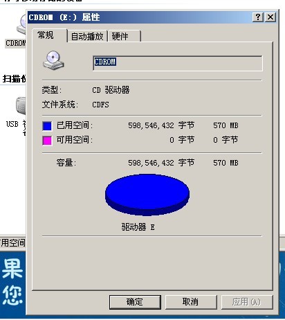

看似 光驅(qū),其實(shí)是我的U盤(pán)。
圖片附件: 111.jpg (2012-6-16 18:48, 39.92 KB) / 下載次數(shù) 36157

作者: admin    時(shí)間: 2012-6-16 22:57
怎么個(gè)量產(chǎn)法?
作者: somoon    時(shí)間: 2012-6-16 23:01
查看U的Flash芯片所用的平臺(tái)方案,上百度找所屬的芯片方案量產(chǎn)工具,然后用工具刷寫(xiě)U。
作者: zsroot    時(shí)間: 2012-6-16 23:48
樓上正解   這個(gè)U盤(pán) 相當(dāng)于一個(gè)USB 光驅(qū),以后裝系統(tǒng)就方便很多了。

全完可以的,我昨天拿wdos 試過(guò)了 正常情況下的ISO 都可以量產(chǎn) 我是沒(méi)光驅(qū),昨天量產(chǎn)好了第一個(gè)就把wdos安裝實(shí)機(jī)上去了。
