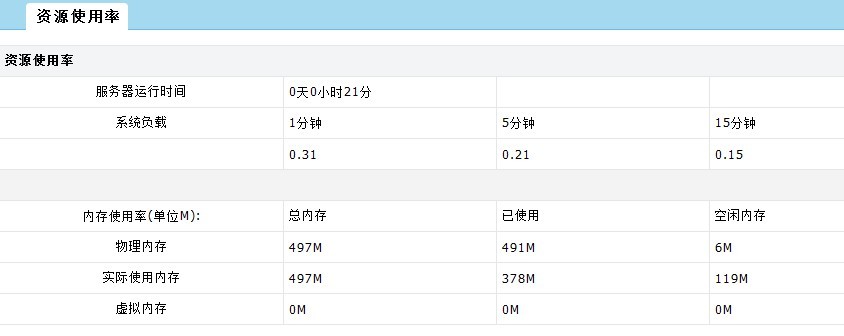

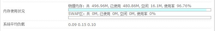

請(qǐng)教下:為什么我的顯示虛擬內(nèi)存為O呢?請(qǐng)問是哪里出問題了?
當(dāng)前版本: wdcp_v2.4
組合:LANMP
linux centos5.6
后臺(tái)顯示

探針顯示
(20.33 KB)

admin
2012-6-21 15:40
系統(tǒng)沒有分虛擬內(nèi)存就沒有,沒有就顯示0
openvz虛擬機(jī)或VPS就沒有虛擬內(nèi)存的
