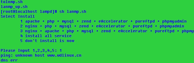

4個可選安裝,如下圖
1,2,3 是安裝獨立的環(huán)境,不可自由切換nginx,apache,nginx+apache應(yīng)用環(huán)境
4 是安裝所有,即可自由切換nginx,apache,nginx+apache的應(yīng)用環(huán)境

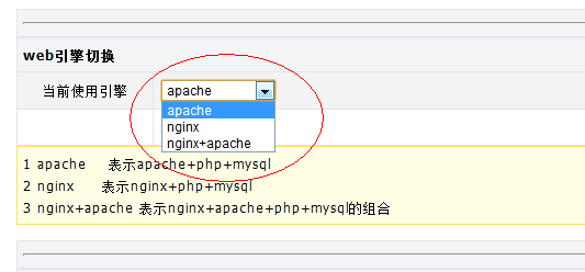

作者: qqab    時間: 2012-7-26 17:28
怎么切換呢?
apache切換到nginx
作者: marquis    時間: 2012-7-26 17:31
回復(fù) 24# qqab

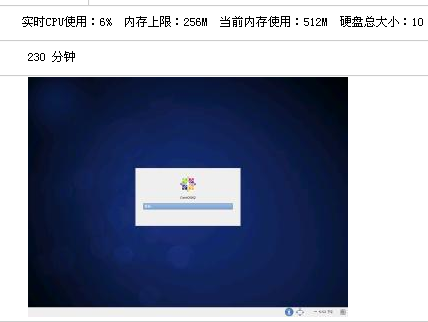

2.png 正常嗎。?
圖片附件: 2.png (2012-10-1 18:01, 40.37 KB) / 下載次數(shù) 17359

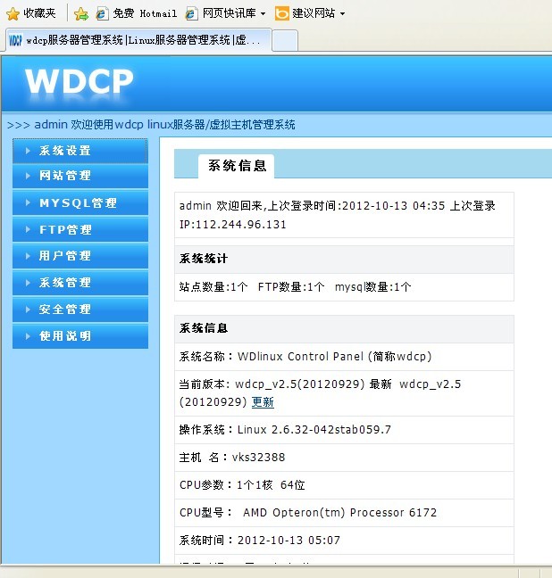

老大 提個建議 是不是在程序上 加上在線解壓縮 安裝之后 只能ftp上傳 要是有在線或者后臺壓縮多好
  還有個問題 我的是VPS 安裝之后 綁定域名 為什么IP地址訪問跟域名訪問不一個地方 這個地方怎么搞
作者: 天使之戀    時間: 2012-10-13 11:23
圖片附件: 未命名.jpg (2012-10-13 11:23, 93.5 KB) / 下載次數(shù) 20455
http://www.gps-cemuyi.cn/bbs/attachment.php?aid=2039&k=bd4c449c7e0ac2d0d181bfa77157022c&t=1746531651&sid=5nWIwI

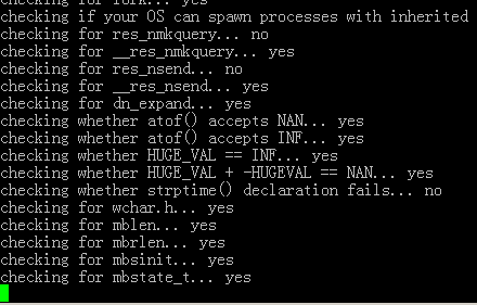

作者: shineshi    時間: 2012-10-22 12:37
終于顯示“Build complete.”\"Don't forget to run 'make test'"了,
至此執(zhí)行:
#wget http://dl.wdlinux.cn:5180/lanmp_v2.4.tar.gz
#tar zxvf lanmp_v2.4.tar.gz
#sh in.sh
已經(jīng)用了近十個小時,昨晚3個多小時,今天6個多小時。
實在是太太太慢了!

在阿里云上用了各個版本和每個系統(tǒng)測試都出現(xiàn)這樣的問題,就這里過不去。怎么回事?需要怎么解決?

簡直沒看懂、出現(xiàn):
ping: unknown host dl.wdlinux.cn
dns error
[root@localhost wdcp]#
這個的時候、直接再輸入:sh in.sh un,居然又繼續(xù)安裝、然后還安裝成功了....
