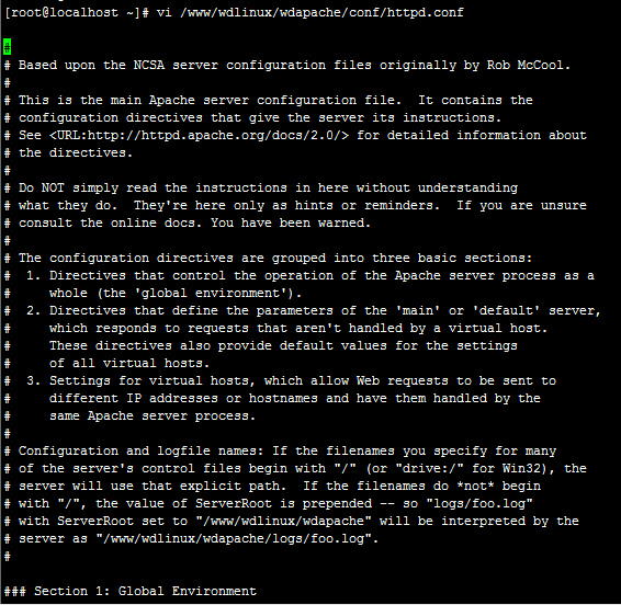

作者: admin    時間: 2012-6-28 14:50
vi /www/wdlinux/wdapache/conf/httpd.conf
把添加的相關(guān)刪除
保存
service wdapache restart
作者: 海闊天空    時間: 2012-6-28 21:37
回復(fù) 9# admin
圖片附件: QQ截圖20120628213258.png (2012-6-28 21:37, 24.37 KB) / 下載次數(shù) 8683
http://www.gps-cemuyi.cn/bbs/attachment.php?aid=866&k=364a3130e9793162db1462ed3d99a861&t=1747122366&sid=0HxmHh
作者: 海闊天空    時間: 2012-6-28 21:41
回復(fù) 4# liangwei
    ssh能使用
作者: admin    時間: 2012-6-28 21:47
看最后
