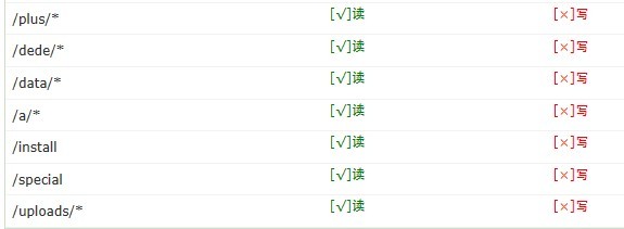

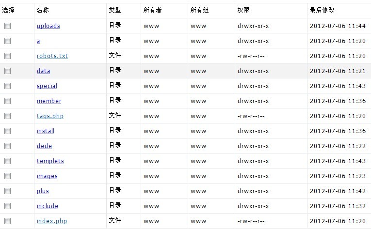

作者: 1314ing    時(shí)間: 2012-7-6 11:55
本帖最后由 1314ing 于 2012-7-6 11:57 編輯
修改所屬用戶和組就可以,權(quán)限可以不改,如
chown -R www.www /www/web
admin 發(fā)表于 2012-6-26 20:06
還是不行的。755的權(quán)限都不行,不能寫入
wdcp后臺(tái):
圖片附件: 未命名.jpg (2012-7-6 11:54, 18.72 KB) / 下載次數(shù) 13455
http://www.gps-cemuyi.cn/bbs/attachment.php?aid=901&k=319a243bda8224aa7819b74e5c57a398&t=1746547983&sid=79gZ9B
圖片附件: 22.jpg (2012-7-6 11:57, 87.44 KB) / 下載次數(shù) 13627
http://www.gps-cemuyi.cn/bbs/attachment.php?aid=902&k=35dfd2ad4bacd641d895d50008eda0f5&t=1746547983&sid=79gZ9B
作者: admin    時(shí)間: 2012-7-6 12:47
什么環(huán)境,重起一下

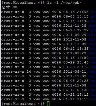

作者: admin    時(shí)間: 2012-7-6 21:39
有可能是用戶ID的原因
ls -l /www/web/
是什么情況
作者: xiaohan    時(shí)間: 2012-7-6 22:47
回復(fù) 13# admin
    如圖
圖片附件: 222.jpg (2012-7-6 22:47, 77.49 KB) / 下載次數(shù) 13692
http://www.gps-cemuyi.cn/bbs/attachment.php?aid=909&k=9de267187d01f5dbbe98823cde5116da&t=1746547983&sid=79gZ9B
作者: admin    時(shí)間: 2012-7-7 08:19
這樣是正常的,應(yīng)該是可以寫的
