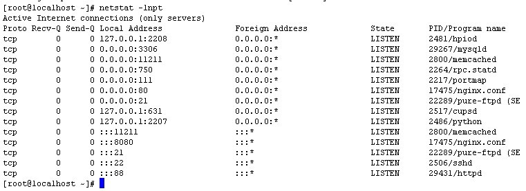

網站數(shù)據(jù)庫連接不上了,wdcp也啟動不了,請看截圖。我該怎么做?找了一天了都沒找到解決的方案。

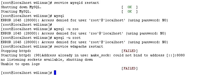

作者: lixi.china    時間: 2012-7-3 16:40
本帖最后由 lixi.china 于 2012-7-3 17:02 編輯
請老大給個指點,謝謝了

作者: liangwei    時間: 2012-7-3 17:34
很明顯的錯誤啊  你修改端口了
作者: admin    時間: 2012-7-3 18:01
端口已被使用

作者: admin    時間: 2012-7-4 10:30
這種問題,沒有應該,有就有,沒有就沒有
誤操作,那你都做過哪些操作?看不到發(fā)貼三步曲嗎
3 做過哪些操作或更改或設置等詳細說明
從你上面的截圖看,8080端口是給nginx用了,如果你沒改過,是不可能的,除非是1.x

作者: lixi.china    時間: 2012-7-4 12:07
我剛才問了,應該是有人改了我的php.ini,以下是配置文件,數(shù)據(jù)庫還是顯示:
Access denied for user 'root'@'localhost' (using password: NO)
網站還是連不上。
另外,nginx占用8080端口已經解決了,wdcp后臺可以訪問。現(xiàn)在版本是wdcp 2.4,lnamp環(huán)境。

作者: lixi.china    時間: 2012-7-5 13:20
回復,問題已經得到解決。
采用了比較原始的方法。
重裝了系統(tǒng)!
問題得到解決
