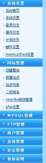

作者: fxtx_99    時間: 2012-7-4 14:55
我的意思是安裝了wdos1.0 i386版本后,又安裝了wddns,但是在wdcp里面沒有wddns菜單,安裝過程沒有報錯。見圖
圖片附件: asa.jpg (2012-7-4 14:55, 30.98 KB) / 下載次數(shù) 9300
http://www.gps-cemuyi.cn/bbs/attachment.php?aid=886&k=d3ca99348aa4e6e88101ee65207603df&t=1746532569&sid=k92OEe
作者: admin    時間: 2012-7-4 15:41
系統(tǒng)設(shè)置 > 模塊
里增加
作者: fxtx_99    時間: 2012-7-4 16:11
謝謝,已解決
