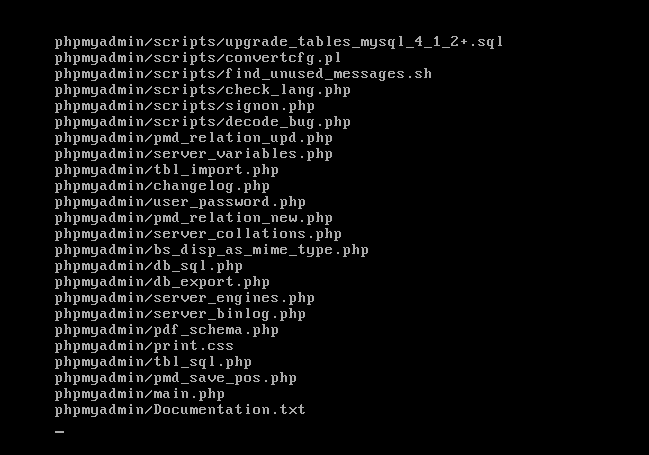

換環(huán)境安裝了3遍,同樣的故障,到下面這一步就不動(dòng)了,求解!

作者: xmmaster    時(shí)間: 2011-11-30 22:14
xinlon 發(fā)表于 2011-11-30 21:47
這個(gè)情況在centos6我也遇到了
因此目前只裝5.6來玩
作者: xinlon    時(shí)間: 2011-12-3 11:45
centos6官方和wdlinux精簡base版都測試了,同樣的現(xiàn)象。
