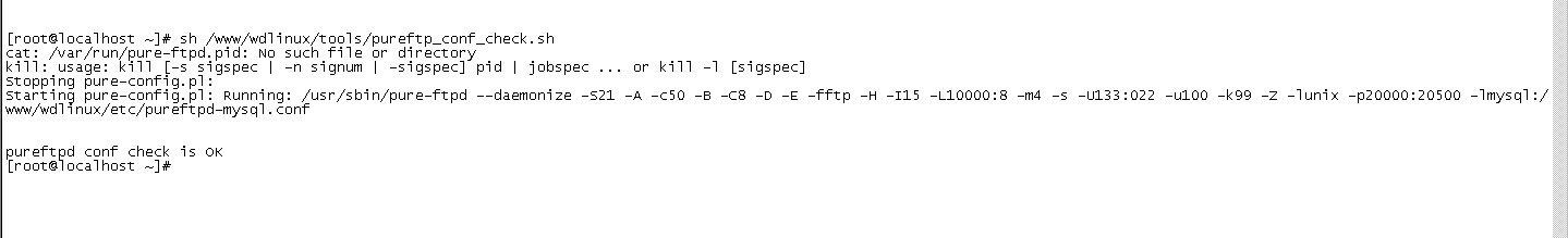

ftp連接不上
本帖最后由 fwant 于 2012-7-5 16:41 編輯
http://dl.wdlinux.cn:5180/lanmp_last.tar.gz
用的這個(gè)安裝的lamp (apache + mysql + php + zend + eAccelerator + vsftpd + phpmyadmin)
當(dāng)前版本: wdcp_v2.4(20120622)
(40.04 KB)
失敗
2012-7-5 16:16
ftp連接不刪
按照
http://www.gps-cemuyi.cn/bbs/thread-1607-1-1.html
這個(gè)方法試了 還是不行
(49.79 KB)
2012-7-5 16:16
圖片附件: [失敗]
(2012-7-5 16:16, 40.04 KB) / 下載次數(shù) 4199
http://www.gps-cemuyi.cn/bbs/attachment.php?aid=896&k=12181b4d9400191697352b6ccce5bbbe&t=1747143889&sid=XG8l81
(2012-7-5 16:16, 49.79 KB) / 下載次數(shù) 4184
http://www.gps-cemuyi.cn/bbs/attachment.php?aid=897&k=1bb998579f12f177e9c2ab94de98f554&t=1747143889&sid=XG8l81

這個(gè)不是一鍵包里的FTP軟件,一鍵包里的FTP軟件是pureftpd
你這個(gè)是vsftpd,應(yīng)該是你系統(tǒng)自帶的
可以把這個(gè)刪除或停掉,再重起看下執(zhí)行
chkconfig --level 35 vsftpd off
reboot
