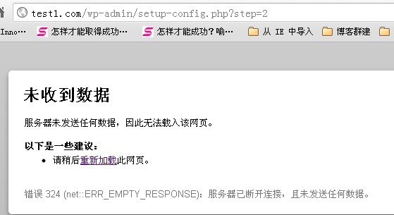

如題,我 的VPS是安裝的centos 5.6 32位的系統(tǒng)并安裝了lanmp_wdcp v2.4版的管理系統(tǒng),但是用nginx+apache和單獨(dú)nginx引擎安裝wordpress時(shí)在輸入了數(shù)據(jù)庫(kù)信息以后點(diǎn)確定出現(xiàn)502錯(cuò)誤,nginx的錯(cuò)誤日志代碼如下:2012/07/10 20:11:45 [error] 3269#0: *20 upstream prematurely closed connection while reading response header from upstream, client: 192.168.0.61, server: test1.com, request: "POST /wp-admin/setup-config.php?step=2 HTTP/1.1", upstream: "http://127.0.0.1:88/wp-admin/setup-config.php?step=2", host: "test1.com", referrer: "http://test1.com/wp-admin/setup-config.php?step=1"
用apache引擎安裝wordpress時(shí)出現(xiàn)如下圖錯(cuò)誤

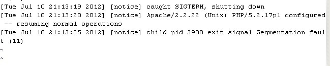

apache錯(cuò)誤日志如下圖
求管理員解決

作者: admin    時(shí)間: 2012-7-11 21:15
目前測(cè)試的 5.X下的最新的WP,似乎都有點(diǎn)問(wèn)題
但6.X的系統(tǒng)正常的,沒(méi)有問(wèn)題

作者: admin    時(shí)間: 2012-10-11 16:11
重新編譯下apache可以
具體可參考
http://www.gps-cemuyi.cn/bbs/thread-3657-1-1.html
