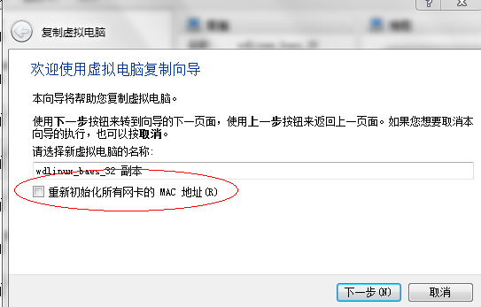

     補(bǔ)充:VirtualBox虛擬機(jī)有個復(fù)制的功能跟VM的克隆功能類似,
               VirtualBox虛擬機(jī)要想復(fù)制后的系統(tǒng)有網(wǎng)卡信息,千萬不要
               在"重新初始化所有網(wǎng)卡的MAC地址"前打鉤。如下圖
                  在復(fù)制出來的系統(tǒng)運(yùn)行的情況下,不能同時運(yùn)行(被復(fù)制系統(tǒng))否則本機(jī)網(wǎng)絡(luò)會出問題

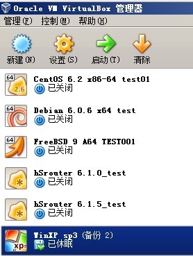

果斷VBOX啊,呵呵
圖片附件: 1.jpg (2013-3-14 09:34, 32.74 KB) / 下載次數(shù) 11641
http://www.gps-cemuyi.cn/bbs/attachment.php?aid=2520&k=e80e5c7dc37e4a833daf97568ca38a0f&t=1746517389&sid=TVuhQW

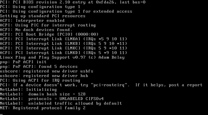

圖片附件: QQ截圖20130501205808.jpg (2013-5-1 21:02, 90.41 KB) / 下載次數(shù) 11776
http://www.gps-cemuyi.cn/bbs/attachment.php?aid=2913&k=a283c3ace4209d8258bc2fed3f2a7fa6&t=1746517389&sid=TVuhQW
作者: wanvs    時間: 2013-5-23 09:39
在虛擬機(jī)的世界,相信大家都比較熟悉VM,沒錯它確實(shí)很優(yōu)秀,但是由于使用習(xí)慣的原因有的人會選擇VirtualBox ...
marquis 發(fā)表于 2012-7-12 16:03
老大 請教下
注意: 連接方式改為橋接網(wǎng)卡
選取對應(yīng)的網(wǎng)卡(我想大家都明白為什么選橋接)
我也是選擇的橋接 ,全自動安裝后 沒ip啊,主機(jī)和虛擬機(jī)之間不能通信
