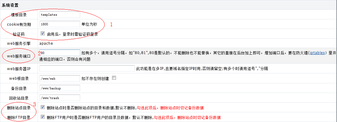

            系統(tǒng)設(shè)置
        1."模板目錄" 這個是可以修改的  方法:http://www.gps-cemuyi.cn/bbs/thread-1666-1-1.html

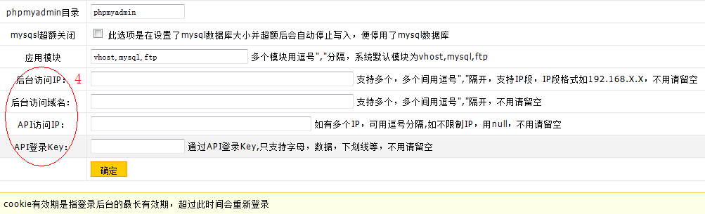

           "cookie有效期" 這個是在你登錄到wdcp到提示登錄超時的時間,這個你可以根據(jù)自己的實際

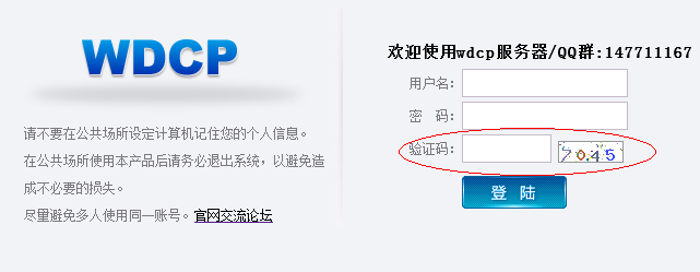

            情況來更改。
            "驗證碼"  打鉤,你會在wdcp登錄界面看到需要填寫驗證碼,建議打鉤。

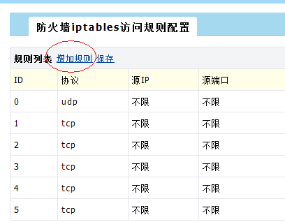

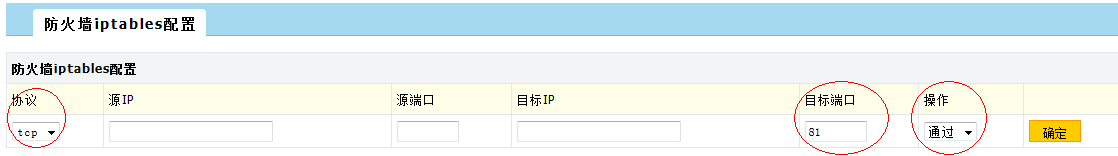

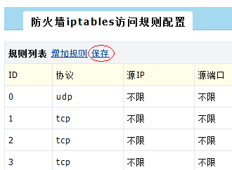

         2.“web服務(wù)端口" 這兒默認是80,不能為空,能添加端口,如添加"81" 但要用逗號隔開,并且要在防火墻
            開通相關(guān)端口  (方法:點擊iptables,如圖,點擊"增加規(guī)則"
            下一步 在目標端口處填81(新加的端口)
                 最后點擊"保存" 否則重啟后會失效
                         QQ截圖20120713130351.png    )
          3.根據(jù)自己的實際情況看是否打鉤
          4.“后臺訪問IP”  "后臺訪問域名" "API訪問IP"都是用來限制訪問后臺的操作。根據(jù)實際情況設(shè)定

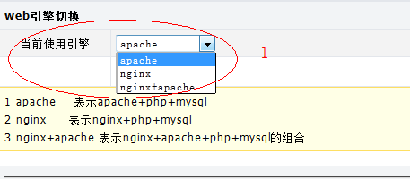

             web引擎切換
          1.我們能看到有3種環(huán)境切換(注意:裝了可自由切換nginx,apache,nginx+apache的應用環(huán)境可以用
              此功能,如果你只是裝了nginx,想切換成apache或nginx+apache 會報錯)

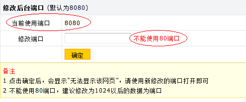

             修改后臺端口
            后臺端口修改后會顯示"無法打開網(wǎng)頁"切記要換成你修改后的端口號才能打開wdcp登陸頁面

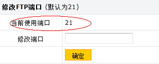

             修改FTP端口
            修改后要在ftp軟件上作出相應的修改(這樣你才能用到ftp上傳你的網(wǎng)站)
