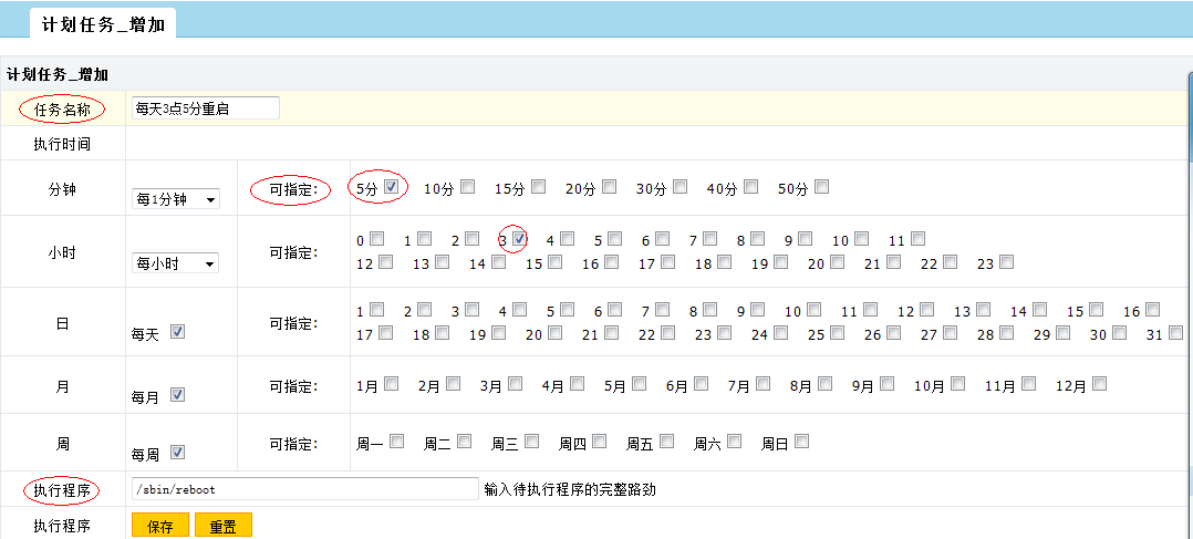

什么是計劃任務(wù)?  這個是方便你在服務(wù)器里做一些計劃性的操作,例如FTP備份
     我們設(shè)定每天的3點5分,服務(wù)器都會做一次FTP的備份,我們不用再頻繁的手工操作
     這個"計劃任務(wù)"的引進大大減少了我們的勞動力,而且不用擔心忘記每天要的操作。
       如果我們想實現(xiàn)每天在3點5分重啟一次服務(wù)器,我應(yīng)該怎么做呢?

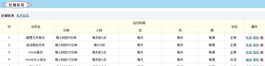

               計劃任務(wù)的界面
         這個是已經(jīng)設(shè)定好的計劃任務(wù),你能看到當前的狀態(tài),并能進行操作。
              我們點擊"增加任務(wù)"來添加我們的每天重啟任務(wù)
               接著我們看到下圖,
         "任務(wù)名稱"起名,能讓我們與其它的任務(wù)區(qū)分,更好管理,執(zhí)行時間我們是可以
          指定的(更為具體),設(shè)定每天的3點5分 我們就在上圖那樣打鉤就行了。
          然后把執(zhí)行的程序打上去(執(zhí)行程序是指該任務(wù)所要執(zhí)行的程序,使用絕對路徑)
              接著保存。

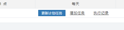

          下一步  如下圖 ,這個時候很多人以為添加成功了,其實還有更重要的一步
          下一步  切記要點擊"更新計劃任務(wù)" ,如下圖
                  這樣"計劃任務(wù)"的添加就大功告成了

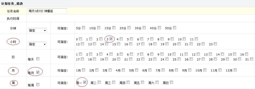

          如果我想只是每個星期一3點重啟,看修改后的圖
            如有不對之處請跟帖指正

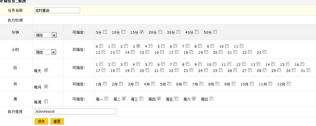

我想每周的2、4、6的3點重起怎么設(shè)呢?看起來亂亂的~~
幫我看下這樣對嗎?
圖片附件: QQ截圖20120723120739.jpg (2012-7-23 12:12, 77.85 KB) / 下載次數(shù) 21576
http://www.gps-cemuyi.cn/bbs/attachment.php?aid=1223&k=d3ab7c4115fef1662eceb7d8dd75e932&t=1746519058&sid=P7ZJTv
作者: marquis    時間: 2012-7-23 12:16
本帖最后由 marquis 于 2012-7-23 12:18 編輯
回復(fù) 3# yvsm
   不能指定3點的  你把每天的勾去掉 就可以了
作者: yvsm    時間: 2012-7-23 13:19
保存后再點修改時會發(fā)現(xiàn) 每天的勾自己就勾上了
作者: marquis    時間: 2012-7-23 13:38
回復(fù) 5# yvsm
  你只要確定了周 每天前面的勾  是不生效的。。

作者: gutao3800    時間: 2014-12-27 17:57
回復(fù) 2# 枯心樹
   /sbin/reboot 寫到路徑 就可以了 linux自帶。不需要使用php來觸發(fā)該事件。
