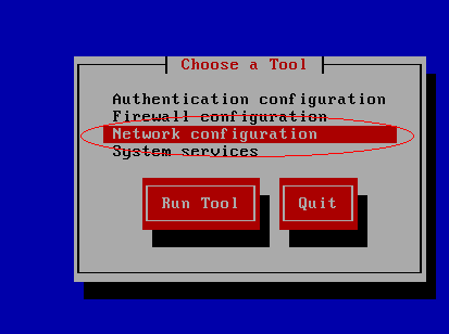

      再用命令 setup 打開

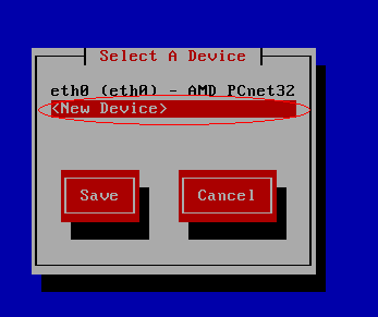

              下一步  在打開網(wǎng)絡(luò)選項 network..)點擊Run Tool 如下圖

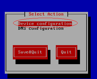

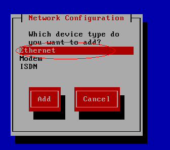

  下一步 打開(Device..
  選New Device 添加網(wǎng)卡  (選擇Ethernet)如下圖

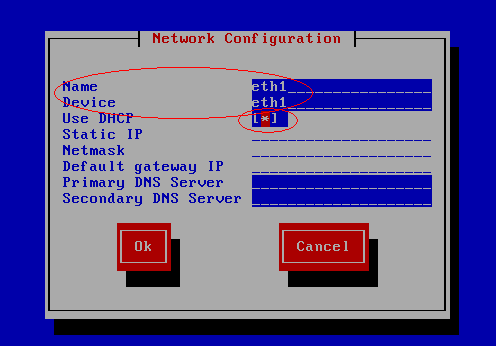

  下一步  進入網(wǎng)卡的設(shè)置頁面 name Device 都填上eth1
  (若你要在原版添加第二個網(wǎng)卡設(shè)置的話就要填eth2,以此類推)
               use DHCP打上*(自動獲取ip
      也可以不打上自己添加)如下圖

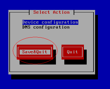

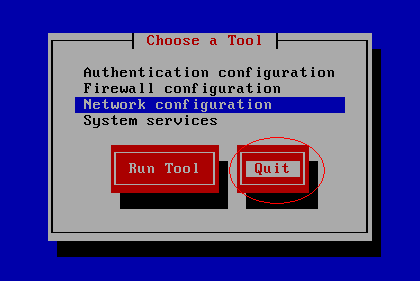

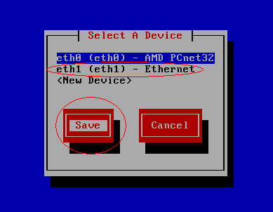

  最后就是save->save&quit->quit
      網(wǎng)卡就添加完畢了(我們能看到新添加的網(wǎng)卡) 如下圖

圖片附件: QQ截圖20120716131914.png (2012-7-16 13:24, 1.13 KB) / 下載次數(shù) 8747
http://www.gps-cemuyi.cn/bbs/attachment.php?aid=1017&k=84cabfb8356f7be39b45d91093a8514d&t=1746509399&sid=IVVv4v
圖片附件: QQ截圖20120716132117.png (2012-7-16 13:25, 3.44 KB) / 下載次數(shù) 8726
http://www.gps-cemuyi.cn/bbs/attachment.php?aid=1018&k=3b39ea222e4f2585825b251cd55ed6a6&t=1746509399&sid=IVVv4v
圖片附件: QQ截圖20120716132318.png (2012-7-16 13:28, 2.48 KB) / 下載次數(shù) 8787
http://www.gps-cemuyi.cn/bbs/attachment.php?aid=1019&k=e777ccbf269ba531ce418a78c9cbfa02&t=1746509399&sid=IVVv4v
圖片附件: QQ截圖20120716132443.png (2012-7-16 13:29, 2.59 KB) / 下載次數(shù) 8775
http://www.gps-cemuyi.cn/bbs/attachment.php?aid=1020&k=0b676fe41579a1b4ac2dea77bdb78999&t=1746509399&sid=IVVv4v
圖片附件: QQ截圖20120716132456.png (2012-7-16 13:29, 3.04 KB) / 下載次數(shù) 8692
http://www.gps-cemuyi.cn/bbs/attachment.php?aid=1021&k=64e0c413bdcf6da422006a4b22f46185&t=1746509399&sid=IVVv4v
圖片附件: QQ截圖20120716132730.png (2012-7-16 13:32, 4.68 KB) / 下載次數(shù) 8815
http://www.gps-cemuyi.cn/bbs/attachment.php?aid=1022&k=25ca5fe4a21d240f07b53cfbaad3b0ac&t=1746509399&sid=IVVv4v
圖片附件: QQ截圖20120716132821.png (2012-7-16 13:33, 3.38 KB) / 下載次數(shù) 8863
http://www.gps-cemuyi.cn/bbs/attachment.php?aid=1023&k=5aae2105a320df46d995e9b877ed2643&t=1746509399&sid=IVVv4v
圖片附件: QQ截圖20120716132835.png (2012-7-16 13:33, 2.86 KB) / 下載次數(shù) 8701
http://www.gps-cemuyi.cn/bbs/attachment.php?aid=1024&k=00a1fda8004e1251246476d9fda2b26f&t=1746509399&sid=IVVv4v
圖片附件: QQ截圖20120716132848.png (2012-7-16 13:33, 3.32 KB) / 下載次數(shù) 8742
http://www.gps-cemuyi.cn/bbs/attachment.php?aid=1025&k=7f21b2e8d7d6a06183f6a2190975d646&t=1746509399&sid=IVVv4v

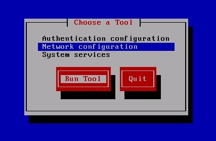

作者: toudu    時間: 2013-3-15 21:38
郁悶了,
我安裝的wdos第一版,setup中默認沒有network configuration,于是我 yum install -y system-config-network-tui,安裝的最新版
結(jié)果setup中出來了這個選項,但是選擇之后,run tools,,沒有任何反應。我重啟了系統(tǒng)也是這樣
無論怎樣enter,都沒有反應。求解及辦法
圖片附件: 未命名.jpg (2013-3-15 21:37, 22.1 KB) / 下載次數(shù) 8429
http://www.gps-cemuyi.cn/bbs/attachment.php?aid=2529&k=6c810880b78454bf927365599b9b71cc&t=1746509399&sid=IVVv4v
作者: admin    時間: 2013-3-16 12:56
重起試試?
作者: liu533    時間: 2013-4-24 09:27
我和八樓的問題一樣,安裝完network configuration后 運行run tools,屏幕一閃,沒有任何反應了就!
