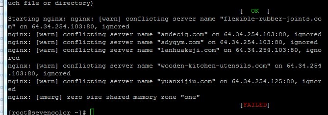

作者: sevencolor    時間: 2012-7-16 21:02     標題: 站點列表里點擊了‘(更新所有站點配置)’,所有網站都打不開了!
怎么辦呢?

圖片附件: 未命名.jpg (2012-7-16 21:05, 50.87 KB) / 下載次數(shù) 6632

作者: admin    時間: 2012-7-16 23:01
域名綁定重復了?
內存有問題?重起看看
作者: sevencolor    時間: 2012-7-16 23:22
重啟了沒用,換成單獨的apache 。網站打開沒有問題
作者: sevencolor    時間: 2012-7-16 23:23
把上邊的網站都關了,只提示Starting nginx: nginx: [emerg] zero size shared memory zone "one"
作者: admin    時間: 2012-7-16 23:49
你應該還有做過其它的操作
這個是nginx.conf的一個設置問題
作者: sevencolor    時間: 2012-7-17 01:45
我是想給網站修改個存放的目錄,原來是/www/web/wangzhan 再數(shù)據(jù)庫中改成/www/web/abc/wangzhan,然后點“更新所有站點配置”就不行了,改回來也不行的,有解決方法嗎?不行的話只有單獨使用apache了
作者: sevencolor    時間: 2012-7-17 02:04
好了 不知道怎么少了 limit_zone one $binary_remote_addr 32k;
謝謝老大!
