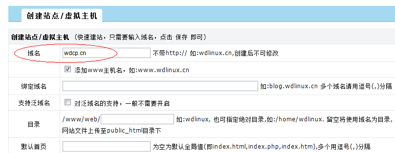

     創(chuàng)建站點(diǎn)可以點(diǎn)擊"創(chuàng)建整站",我們也可以先"新建站點(diǎn)" 再來(lái)建立數(shù)據(jù)庫(kù)和FTP
    (創(chuàng)建整站是方便同時(shí)建立數(shù)據(jù)庫(kù)和FTP的,但是有時(shí)候我們也需要知道怎么分開(kāi)來(lái)創(chuàng)建)
  首先,點(diǎn)擊"新建站點(diǎn)"  如下圖
    (http://www.wdcp.cn 為測(cè)試域名)在host文件里要和相應(yīng)的ip作出映射

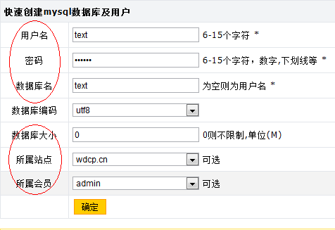

  下一步 我們點(diǎn)擊mysql管理下的“快速創(chuàng)建”(同時(shí)建立用戶名和數(shù)據(jù)庫(kù)名)如下圖
   (數(shù)據(jù)庫(kù)編碼要與網(wǎng)站安裝包的一致)

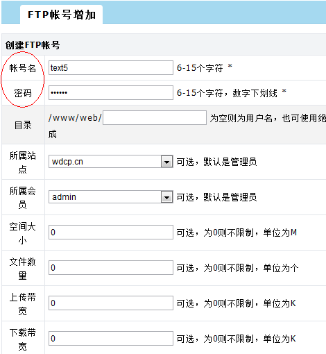

  下一步 我們點(diǎn)擊FTP管理下的"增加FTP賬號(hào)"  如下圖
   (我們可以修改一些FTP配置)

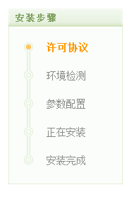

   (同意協(xié)議 點(diǎn)擊"繼續(xù)")

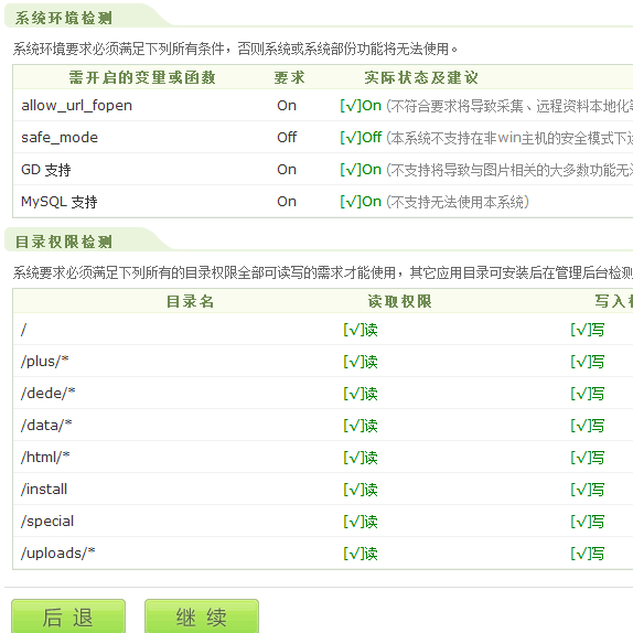

  下一步 服務(wù)器信息和系統(tǒng)檢測(cè) 點(diǎn)擊"繼續(xù)"

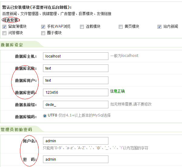

  下一步 模塊選擇 數(shù)據(jù)庫(kù)配置 管理員初始密碼設(shè)定 點(diǎn)擊"繼續(xù)"

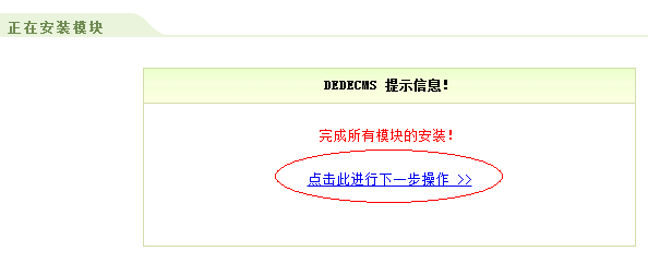

  下一步 安裝模塊 之后點(diǎn)擊"點(diǎn)擊此進(jìn)行下一步操作" 如下圖

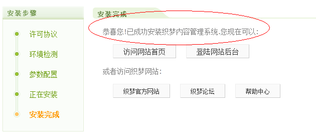

  下一步 提示安裝成功  如下圖
  下一步 打開(kāi)網(wǎng)址 http://www.wdcp.cn  如下圖
     這樣DEDE網(wǎng)站模板在wdos_1.0_32位下就安裝成功了
