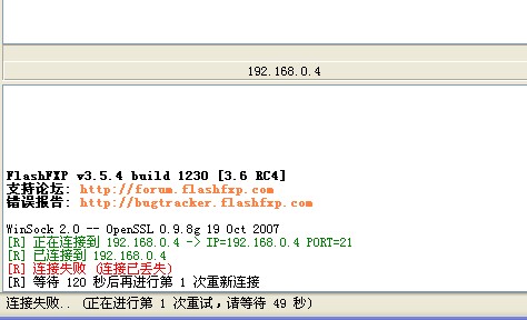

實(shí)在是搞不明白,論壇里搜索過(guò)了,版主給出的TOOLS方法一一試過(guò),但好像都沒(méi)有效果依然是如圖 QQ截圖20120717172616.jpg
先是用的centos6.2裝的2.4的一鍵安裝包lanmp,出現(xiàn)這個(gè)問(wèn)題解決不了,估計(jì)是自己那里不會(huì)配置。索性下了wdos1.0,刻好了重新安裝,結(jié)果還是連接不了,不知道問(wèn)題出在哪里,煩請(qǐng)版主指點(diǎn)一二
操作步驟是,安裝后,在后臺(tái)ftp里建立用戶(建立站點(diǎn)也試過(guò),一樣),然后直接用flashfxp連接,出現(xiàn)如上圖問(wèn)題。

作者: 困惑2012    時(shí)間: 2012-7-17 17:52
被動(dòng)模式也取消試過(guò),依然如故,比較苦惱哇

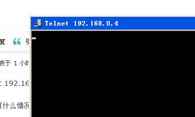

作者: zsroot    時(shí)間: 2012-7-17 18:18
telnet 192.168.0.4 21
看看有什么情況?
作者: 困惑2012    時(shí)間: 2012-7-17 20:14
感謝管理員和樓上的兄弟。剛把機(jī)器又重裝了一遍,網(wǎng)絡(luò)應(yīng)該是通的,恭喜安裝成功頁(yè)面和后臺(tái)都可以看到進(jìn)去。
說(shuō)一下telnet情況,在客戶端xp運(yùn)行里輸入telnet 192.168.0.4 21彈出的telnet界面如圖 QQ截圖20120717200713.jpg
在服務(wù)器端我也輸入了遍telnet,返回結(jié)果:connect to address 192.168.0.4:No route to host

作者: admin    時(shí)間: 2012-7-17 22:13
上圖是正常的,不過(guò)奇怪的是在服務(wù)器會(huì)提示"No route to host"這個(gè)?
看下是不是開(kāi)了什么防火墻
作者: 困惑2012    時(shí)間: 2012-7-18 08:18
我裝的事wdos1.0,防火墻沒(méi)更改過(guò)。如果是說(shuō)的客戶端XP的防火墻,應(yīng)該也是沒(méi)問(wèn)題的。
在沒(méi)有使用lanmp一鍵包之前,我裝過(guò)vsftp,是可以成功的。然后lanmp出問(wèn)題后,我以為要么可能是vsftp沖突,就用centos6.2完全重裝了,然后直接裝lanmp,不行。那么就直接裝wdos1.0,什么也不動(dòng),也不行。徹底沒(méi)想法了,版主救命啊,很稀飯你們的系統(tǒng),覺(jué)得挺方便的,腫么會(huì)這么倒霉。會(huì)不會(huì)是電腦的問(wèn)題?那自己裝vsftp怎么又是能用的。。。。

作者: 困惑2012    時(shí)間: 2012-7-18 16:29
奇怪的好消息,下午在電腦上裝了smartftp,終于連接成功了。但與此同時(shí)flashfxp依舊老樣子,不過(guò)服務(wù)端已經(jīng)被我折騰的不知道怎么個(gè)配置法了,打算重裝、把flashfxp也重裝,再研究研究,不過(guò)估計(jì)究竟是哪里出的問(wèn)題我是不太可能搞的出來(lái),只要能用起來(lái)用順暢就OK了(:。
