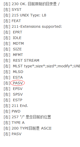

3.FTP客戶端軟件提示有"PASV(被動模式)"或服務器不支持PASV模式
     我們應該取消FTP客戶端軟件的PASV模式 如下圖

5.FTP客戶端軟件提示"socket錯誤" 我們應該取消PASV模式
