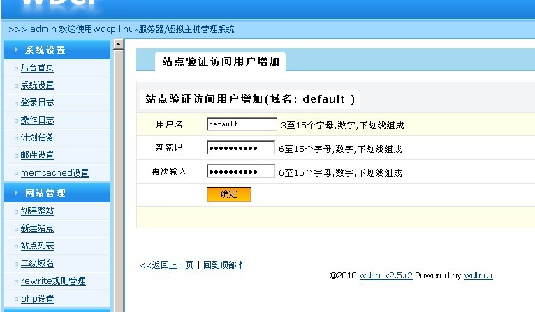

現(xiàn)在wdcp 2.5 版本的新增一功能 驗證訪問 可以給網(wǎng)站加個一密碼 沒有輸入正確的密碼是不能訪問到網(wǎng)站的

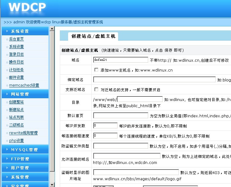

首先 你要這樣創(chuàng)建出來一個默認網(wǎng)站 也就是用IP就能訪問的網(wǎng)站  輸入default 其它的什么都不填就可以了
然后就是網(wǎng)站列表里面 選擇驗證訪問

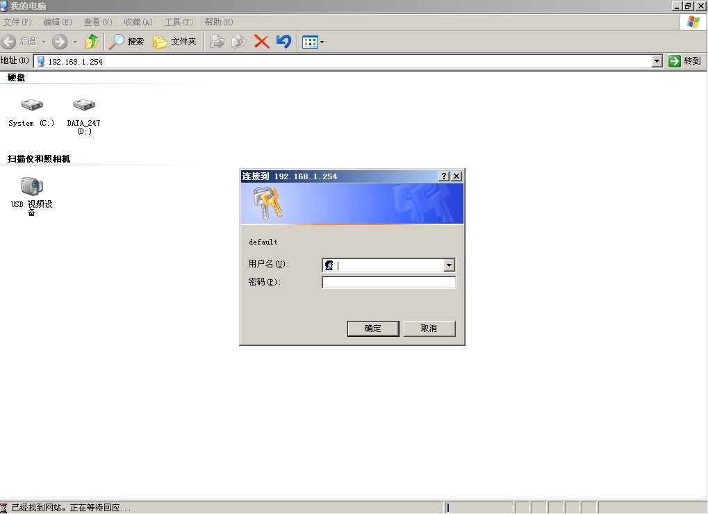

最后就是得出來這樣的結(jié)果

你看這樣訪問 像不像 訪問一般的家用路由   ???  哈哈
