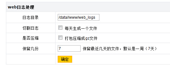

作者: yxll    時間: 2012-7-23 20:41
本帖最后由 yxll 于 2012-7-23 20:57 編輯
那個ngnix 的access.log也能切割嗎?如何做?多謝

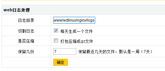

作者: yxll    時間: 2012-7-23 21:30
我想了一下是不是這樣解決:
我先將原來的access.log 移到data目錄,該目錄掛載在sda2盤上:
[root@localhost logs]# mv access.log /data/bak/nginx_access20120723.log
然后在系統(tǒng)設置里這樣改:

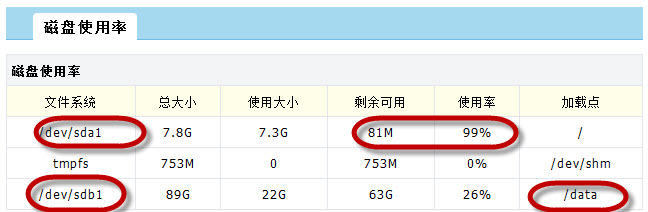

可是提交后,系統(tǒng)盤的大小不見變小,如圖:
原來/www/wdlinux/nginx/logs  這個目錄下就只有:error.log  nginx.pid這兩個文件了,沒有生成新的access.log啊?
怎么辦?
