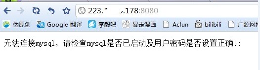

求高手指導(dǎo)

作者: vincentlong    時(shí)間: 2012-7-20 23:56
本帖最后由 vincentlong 于 2012-7-21 09:18 編輯
我也正在折騰,需要先把云主機(jī)的apache/mysql/ftp 等都先卸載和刪掉,然后才能正常,不然端口會被占用導(dǎo)致不能使用。
這是萬網(wǎng)技術(shù)提供的云主機(jī)原程序安裝位置:
  1. apache安裝路徑/var/www
  2. apache配置文件/var/www/conf
  3. apache默認(rèn)web主目錄/var/www/htdocs
  4. mysql安裝路徑/usr/local/mysql
  5. mysql數(shù)據(jù)庫路徑/data/mysql
  6. mysql配置文件路徑/etc/my.cnf
  7. Zend安裝路徑/usr/local/Zend
  8. PHP安裝路徑/var/www/php5
  9. 配置文件 /var/www/php5/lib/php.ini
復(fù)制代碼
停掉服務(wù),然后刪掉這些目錄。 再重裝wd
補(bǔ)充:需要注意刪掉FTP,只有FTP是rpm安裝的,比較好刪:
  1. 先找到FTP相關(guān)的程序:
  2. #rpm -qa|grep -i ftp
  3. 然后挨個(gè)刪掉(一共3個(gè)FTP程序):
  4. rpm -ev 找出的程序名全稱
復(fù)制代碼

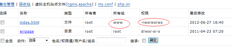

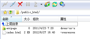

我這終于進(jìn)入wd后臺了,但開通的網(wǎng)站還不能用!
用戶組和權(quán)限,都是root
所有組 改為 www 了,但所有者改不了:
權(quán)限問題,即使改了 777 了,F(xiàn)TP仍然沒法用:文件上傳不了、刪不了

作者: admin    時(shí)間: 2012-7-21 08:33
回復(fù) 6# vincentlong
   修改網(wǎng)站的根目錄的所屬用戶就可以,如
chown -R www.www /www/web
作者: vincentlong    時(shí)間: 2012-7-21 09:13
回復(fù) 8# admin
   謝謝!
原來www用戶被刪掉了,新建一下就沒問題了。
