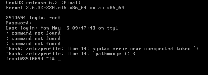

作者: 問題用戶    時(shí)間: 2013-6-20 15:23
回復(fù) 1# 精品七匹狼
這是為什么呢,我只是在profile內(nèi)加入帖子中的代碼,怎么把前邊的影響了呢?

圖片附件: 剪貼板-1.jpg (2013-6-20 15:20, 46.77 KB) / 下載次數(shù) 22149

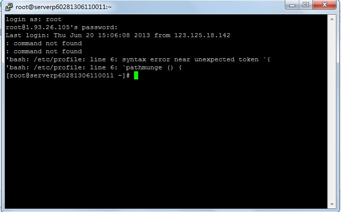

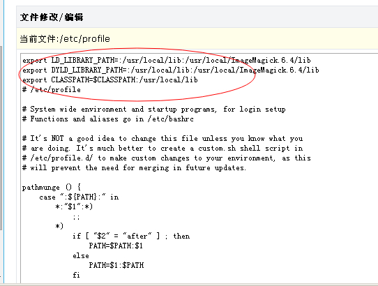

回復(fù) 1# 精品七匹狼
急急
我按你的步驟做了,Discuz加水印的什么都正常,但在服務(wù)器端出現(xiàn)以下錯(cuò)誤
你說(shuō)要編輯的那個(gè)文件,我是這樣改的,不知道錯(cuò)了沒?
還有,我在網(wǎng)上看到,這個(gè)ImageMagick的安裝,是不是還要安裝第三方的圖片處理庫(kù)?
請(qǐng)大俠指示啊
