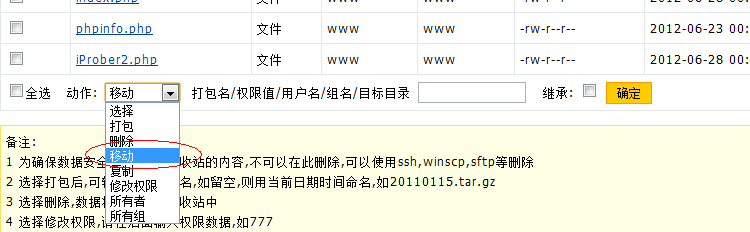

wdcp_v2.5的文件管理器增加了許多功能,我相信大家都知道。
有的人會(huì)不知道怎么去修改文件名,因?yàn)樗麄儾恢涝谀睦镎倚薷摹?br /> 其實(shí)在動(dòng)作>移動(dòng)(就可以修改文件名和目錄名)  如下圖

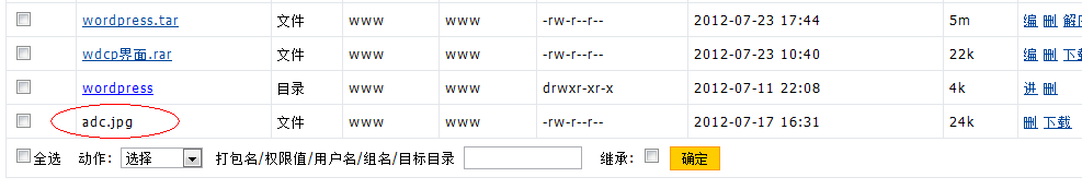

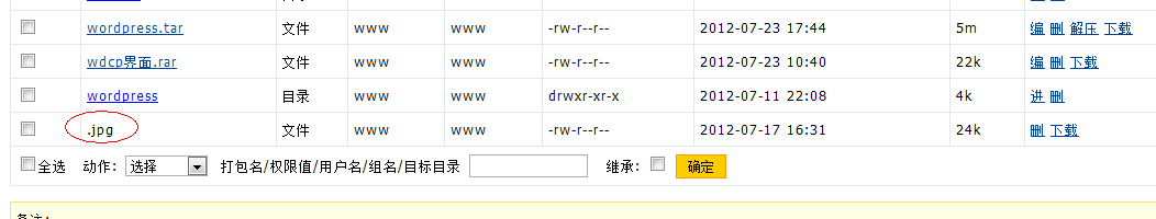

我們看到一個(gè).jpg的文件 如下圖
我要把它改成abc.jpg  如下圖
下一步  確定  會(huì)提示移動(dòng)成功
   這樣文件名就修改成功了(目錄名的修改方法也是一樣的)
