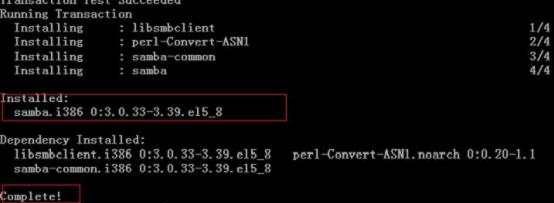

一、 安裝
先用命令rpm qa | grep samba 查看是否已經安裝了samba服務
如果還沒安裝,可用yum一鍵安裝,簡單又方便
再次查看安裝情況,已經安裝了。

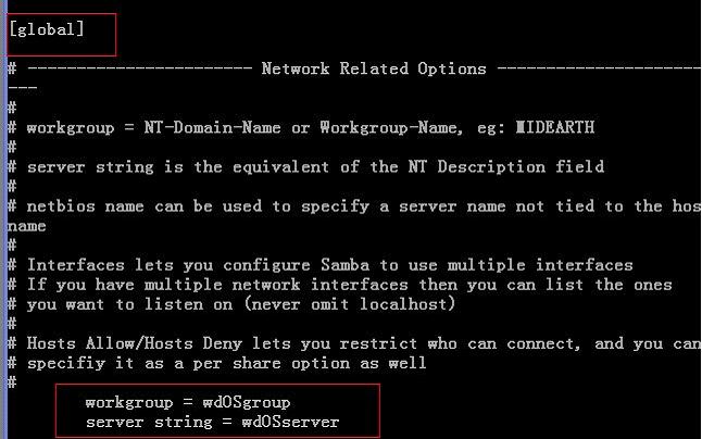

1、修改主配置文件,并保存結果
workgroup = wdOSgroup   #設置samba服務器工作組名為wdOSgroup
server string = wdOSserver   #添加samba服務器注釋信息為wdOSserver
security = user   #設置samba的安全級別為share
; passdb backend = tdbsam
smb passwd file=/etc/samba/smbpasswd    #samba服務器為了實現客戶端身份驗證功能,將用戶名和密碼信息存放在/etc/samba/smbpasswd 中,在客戶端訪問時,將用戶提交的資料與smbpasswd存放的信息進行對比,如果一致,則允許訪問。

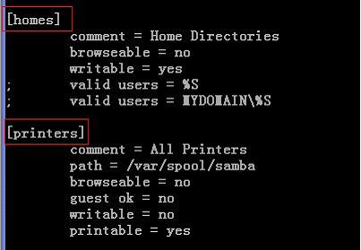

:[home]為特殊共享目錄,表示用戶主目錄。
    [printers]表示共享打印機。

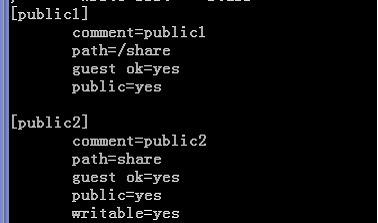

添加設置共享目錄
注:[public2]   #設置共享目錄名為public1
       comment=public2
       path=share   #共享目錄的絕對路徑為/share
       guest ok=yes #允許匿名訪問
       public=yes   #最后設置允許匿名訪問
writable=yes #允許讀寫

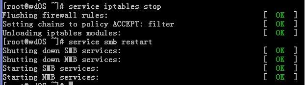

:重啟服務之前,先把防火墻給關了,不然會出現重啟失敗,如果防火墻關了之后還是重啟失敗的話,檢查下sellinux是否disable掉了。

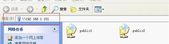

2、測試
不需要輸入賬號和密碼直接登錄samba服務器
