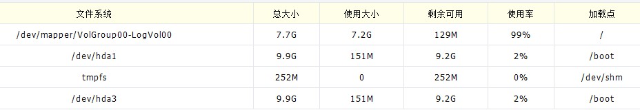

求助老大,如下圖VPS里面 /dev/mapper/VolGroup00-LogVol00 已經(jīng)爆了,F(xiàn)TP也無(wú)法上傳文件了,請(qǐng)問(wèn)怎么辦呢?安裝的是 lnmp ,本人太菜了哈,請(qǐng)貼一下命令,謝謝!

可以檢查下,看哪些文件大
也可能是日志文件,如
/www/wdlinux/nginx/logs

兄弟,/boot分配10G太奢侈了,200M足矣,我一般是不考慮編譯內(nèi)核時(shí)分100M,可能會(huì)譯內(nèi)核時(shí)分200M。你這里可以省出很多空間來(lái)。
