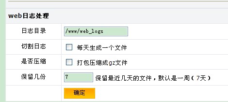

作者: zhangjunjie118    時(shí)間: 2012-7-26 12:13
這個(gè) 默認(rèn)的狀態(tài)時(shí) 默認(rèn)開啟了 自動七天清理,還是 需要把 切割日志 后邊打鉤  才可以自動七天清理

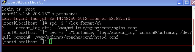

作者: zhangjunjie118    時(shí)間: 2012-7-26 16:11
你看 我按照你的說法 把那個(gè) 關(guān)閉的代碼 粘貼進(jìn)去 點(diǎn)擊回車  現(xiàn)在是這種情況,是不是說明已經(jīng)關(guān)閉了?

作者: zhangjunjie118    時(shí)間: 2012-7-26 21:27
我已經(jīng)關(guān)閉了 訪問日志,我觀察了下,這個(gè)文件的大小在不斷的增大,是不是需要重啟后生效啊?
作者: admin    時(shí)間: 2012-7-26 22:30
service nginxd restart
service httpd restart
