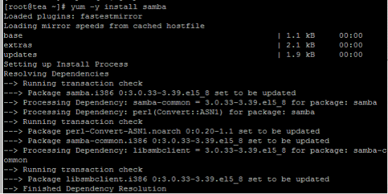

1.使用命令yum install samba 在線(xiàn)安裝samba服務(wù)器:

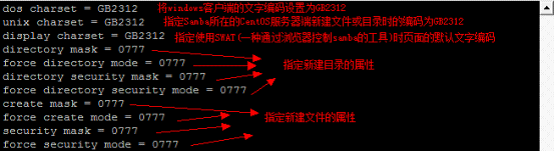

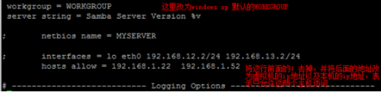

2.配置samba的主配置文件/etc/samba/smb.conf
  找到[global],在下面加入下圖的內(nèi)容:
在配置文件的末尾填如下幾行,定義公眾共享目錄 :

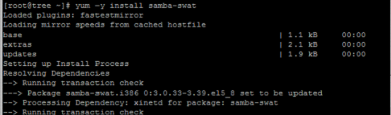

5.安裝 SWAT  工具:

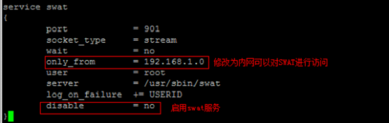

6.修改SWAT的主配置文件 /etc/xinetd.d/swat
7.重新啟動(dòng)swat工具,由于 SWAT 的啟動(dòng)是通過(guò)超級(jí)服務(wù)器,所以只要重新啟動(dòng) xinetd 即可啟動(dòng) SWAT

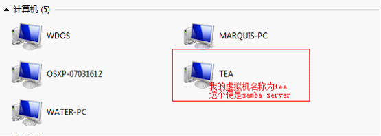

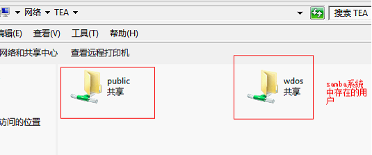

      與xp不同的是,win 7的工作組也就是我們?cè)趙in7 桌面上看到的  網(wǎng)絡(luò)  這一圖標(biāo)
      點(diǎn)進(jìn)去之后會(huì)看到同一個(gè)工作組的計(jì)算機(jī),找到你的samba服務(wù)器:

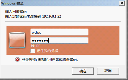

點(diǎn)開(kāi)samba server會(huì)出現(xiàn)這個(gè)需要驗(yàn)證的窗口:
成功登陸會(huì)看到下面的界面:

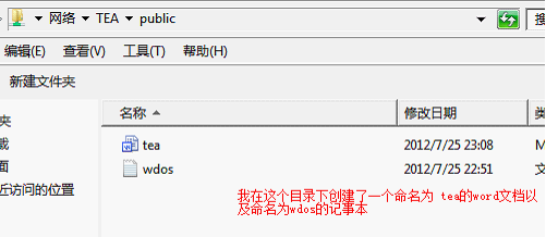

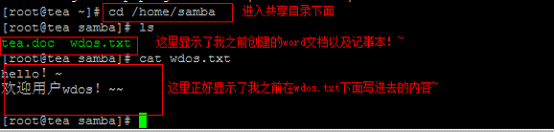

這時(shí)可以嘗試在public目錄下創(chuàng)建一個(gè)文件并進(jìn)行驗(yàn)證,我這里創(chuàng)建一個(gè)wdos.txttea.doc
我嘗試在記事本上寫(xiě)進(jìn)去一些內(nèi)容,保存退出
samba服務(wù)器查看/home/public,驗(yàn)證是否創(chuàng)建了一個(gè)記事本和一個(gè)word文檔,并查看記事本里面的內(nèi)容:

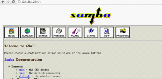

2、使用swat工具的測(cè)試:

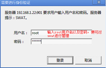

    我們就可以通過(guò) SWAT 允許范圍(本文以?xún)?nèi)網(wǎng)192.168.1.0及本地127.0.0.1為例) 內(nèi)的客戶(hù)機(jī)的瀏覽器中,通過(guò) http://服務(wù)器的內(nèi)網(wǎng)IP:901 來(lái)訪(fǎng)問(wèn)服務(wù)端的 SWAT 了,我這里使用http://192.168.1.22:901為例:
        成功登陸便會(huì)看到如下界面:

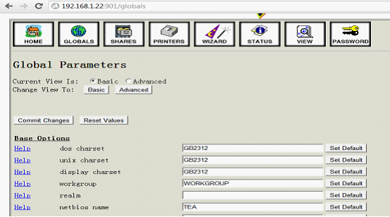

  點(diǎn)開(kāi)global就可以看到我們前面在samba的主配置文件中設(shè)置過(guò)的內(nèi)容:
